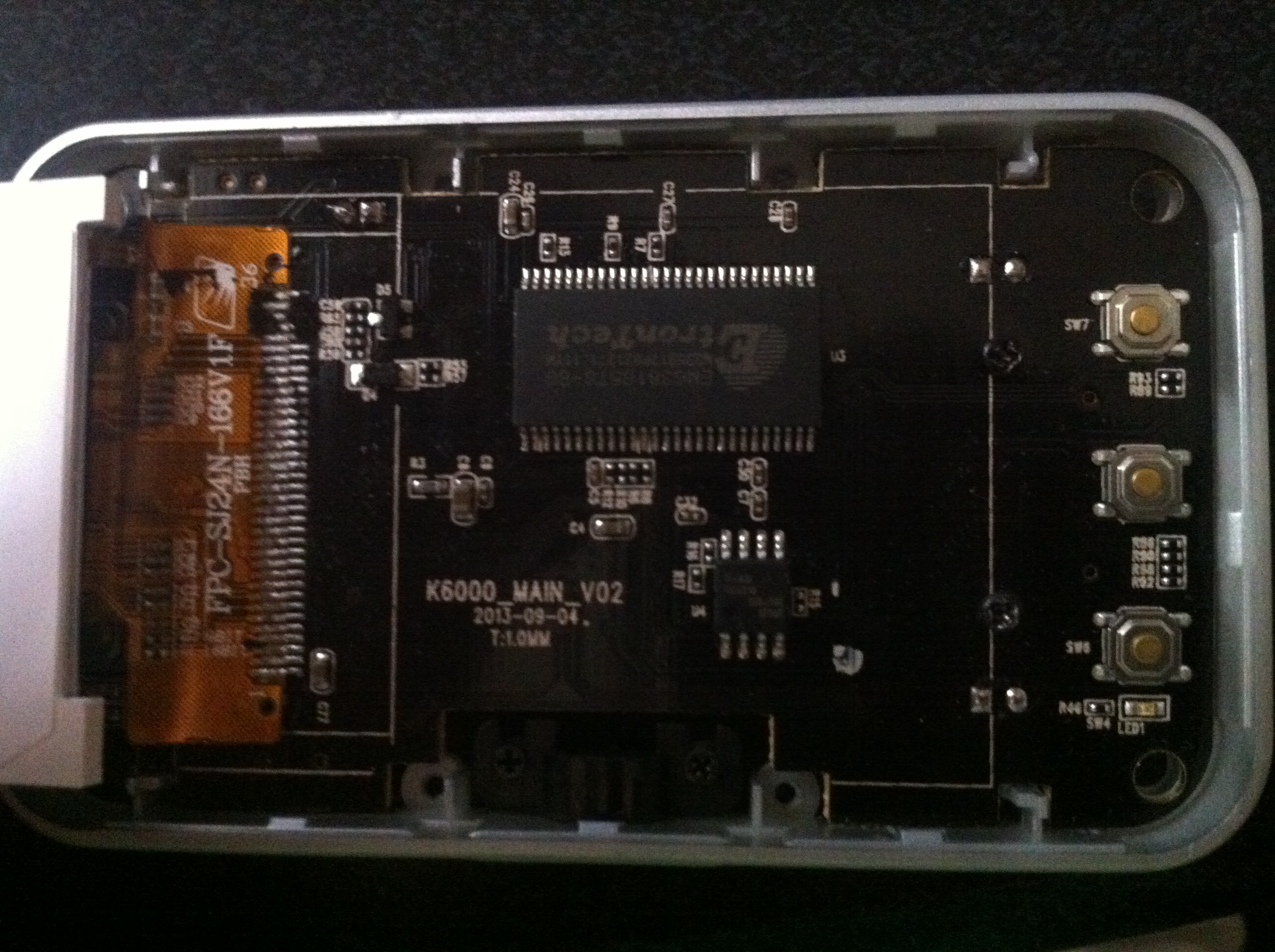

  1. Всем привет. Вообще начну сначала))) Подарили мне видеорегистратор модель K6000, поработал он всего лишь 1,5 недели с глюками конечно, потом вообще перестал включаться, на кнопки не реагирует, лампочки не горят нажимал даже на кнопку RESET, после этого я прочитал на одном сайте что надо отсоединить акум(а он у меня Li-ion, с проводками), разобрал видеорегистратор без проблем, отсоединил провода от батарейки, попробовал зарядить, вроде зарядил, опять подсоединил, подключил зарядку загорелась все таки зеленная лампочка(когда нормально включался он у него загоралась красная лампочка), потом прочитал, что это из-за того, что в аккумуляторе не достаточно энергии чтоб даже начать заряжаться. Попробовал поставить другой аккум от телефона)) все равно горит зеленная лампочка, еще раз попробовал поставить другой аккум также горит зеленная лампочка. Че делать? Кто встречался с этой проблемой?
    P.S Фотографии платы с надписями я прикрепил.
      1.436
