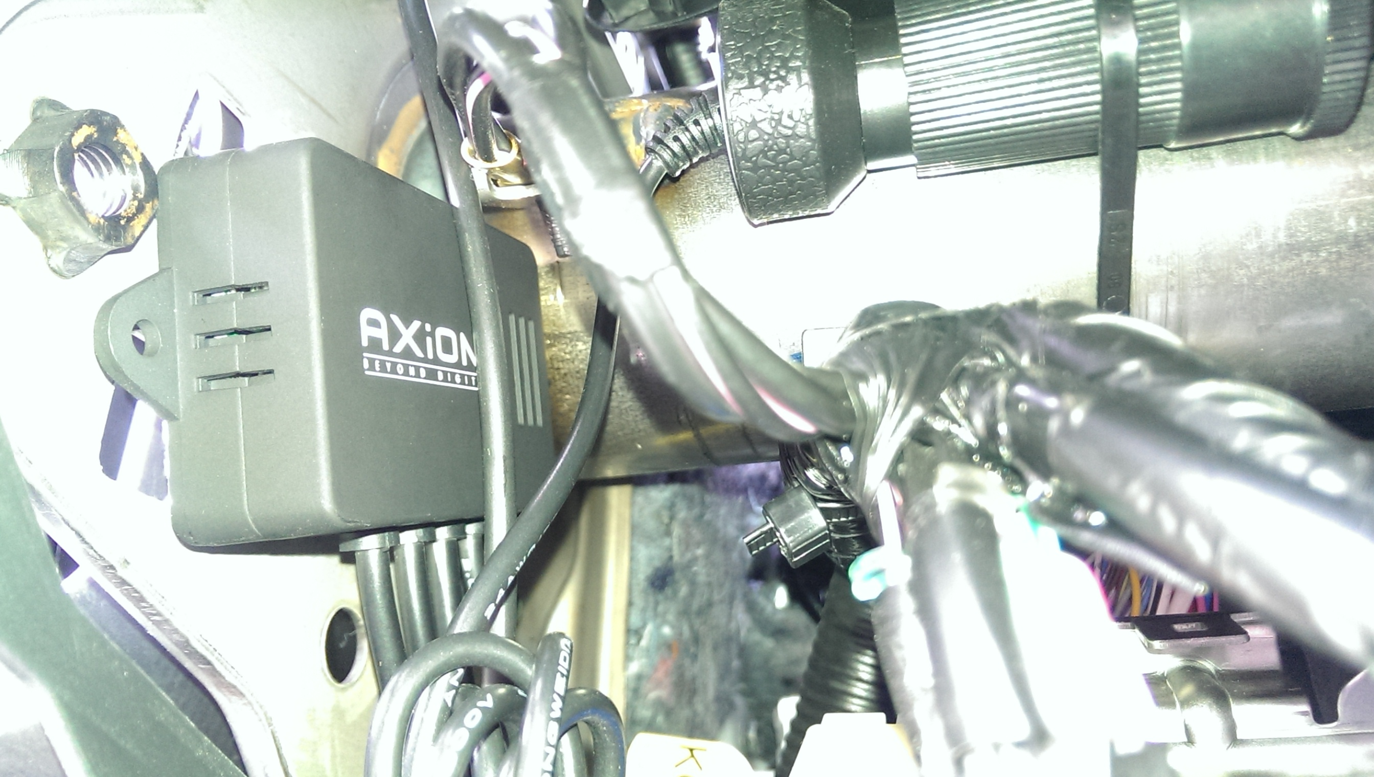

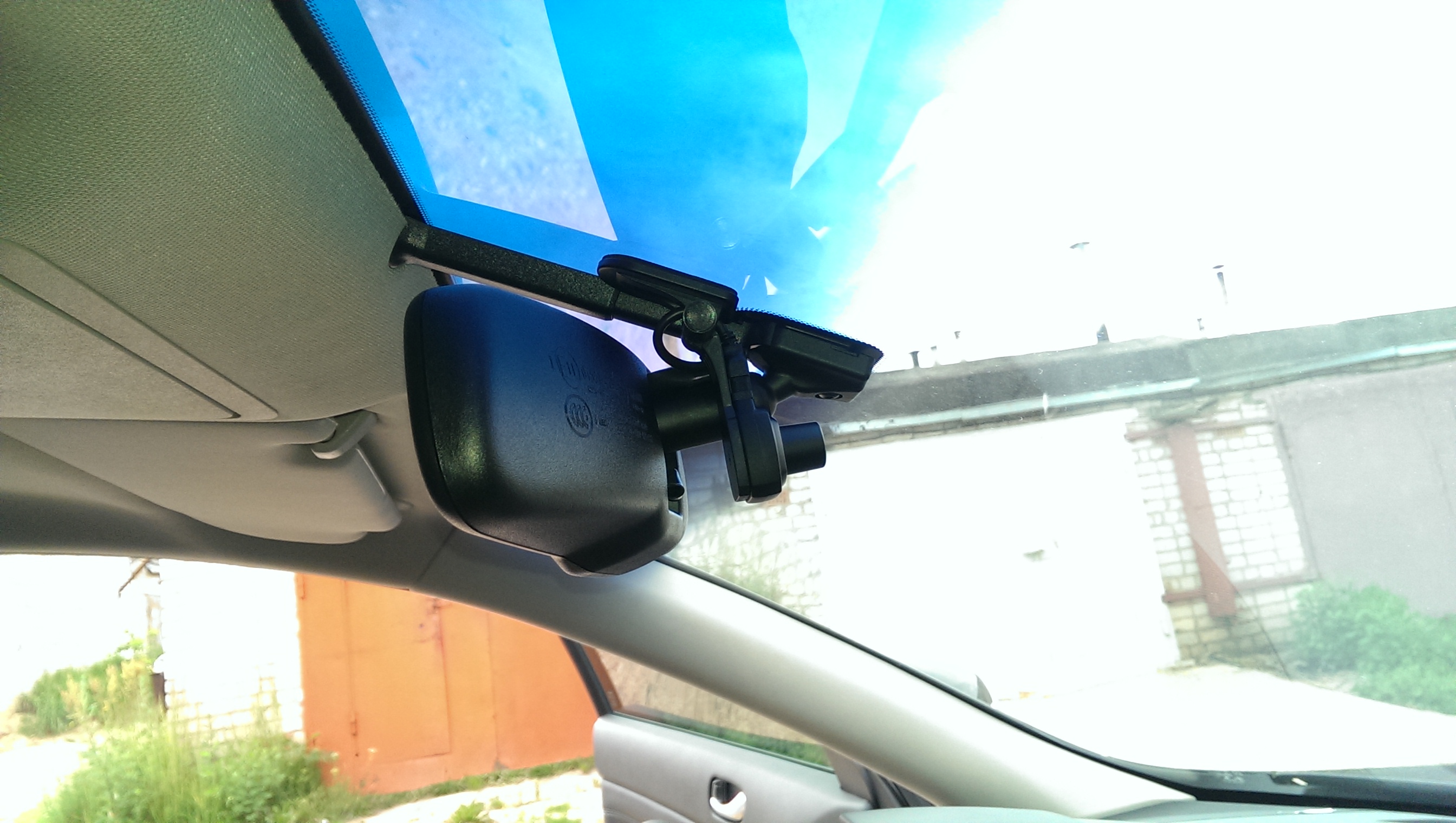

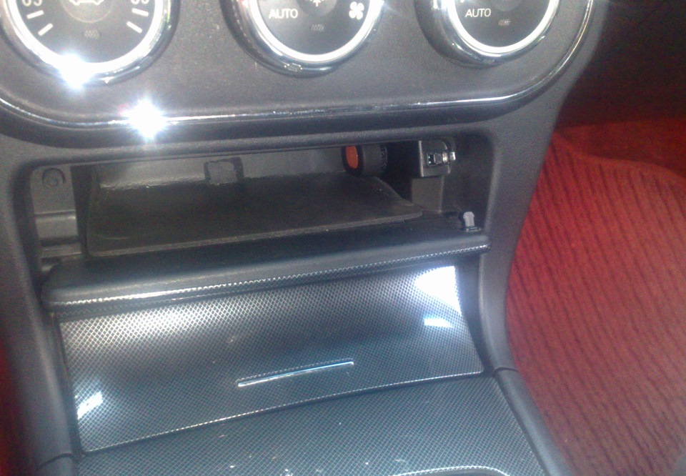

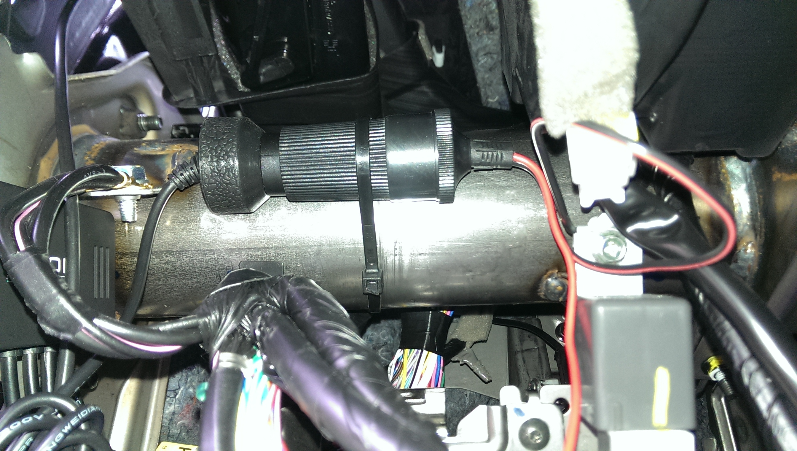

  11. Хочу поделиться вариантом установки в Nissan Teana J32
    Камера рядом с зеркалом. Если бы не большой разъем на камере, то можно бы было придумать крепление , совмещенное с креплением зеркала - был бы идеальный вариант. Провод по потолку и левой стойке.
    Блок питания рядом с салонным блоком предохранителей. Питание через "мама"-прикуриватель, подключен который к предохранителю.
    Блок ВР в отделении для мелочи - идеально поместится. Удобно нажимать на блокировку файла на ходу, не отвлекаясь от дороги.
    Хотел протянуть провод видео на ГУ, но передумал. На постоянной основе в нём нет смысла, а если надо оперативно подключить, то провод в подлокотнике лежит, а разъем видео выхода рядом с регистратором в отделении для мелочи. Т.е. можно оперативно подключить. Тем более, что у меня не разблокировано видео в движении на ГУ. Да и отверстие в нише подлокотника делать не хотелось.

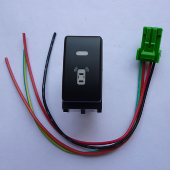

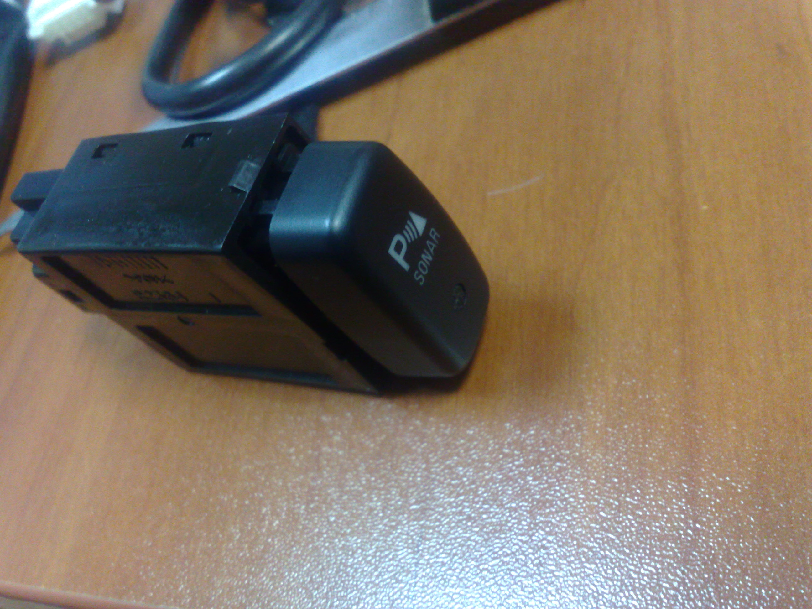

    Тут же (на фото видны свободные места) планирую установить кнопку, но в виде какой-нибудь штатной или близкой к ней (например, как на фото) с индикацией записи.
    uploadfromtaptalk1436443089681.jpg uploadfromtaptalk1436443151796.jpg uploadfromtaptalk1436443206806.jpg
    --- Сообщения Объединены, 9 июл 2015 ---
    фото кнопки
    #930 Pio, 9 июл 2015

    @Pio
    Кнопку надо разобрать, если на индикатор лампа, ее придеться заменить на диод.
    Себе приготовил от парктроника:
    Р.S. Тоже по левой стороне проложил, в бардачок неудобно тянуться.

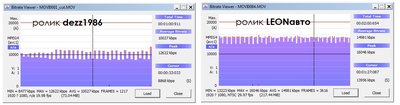

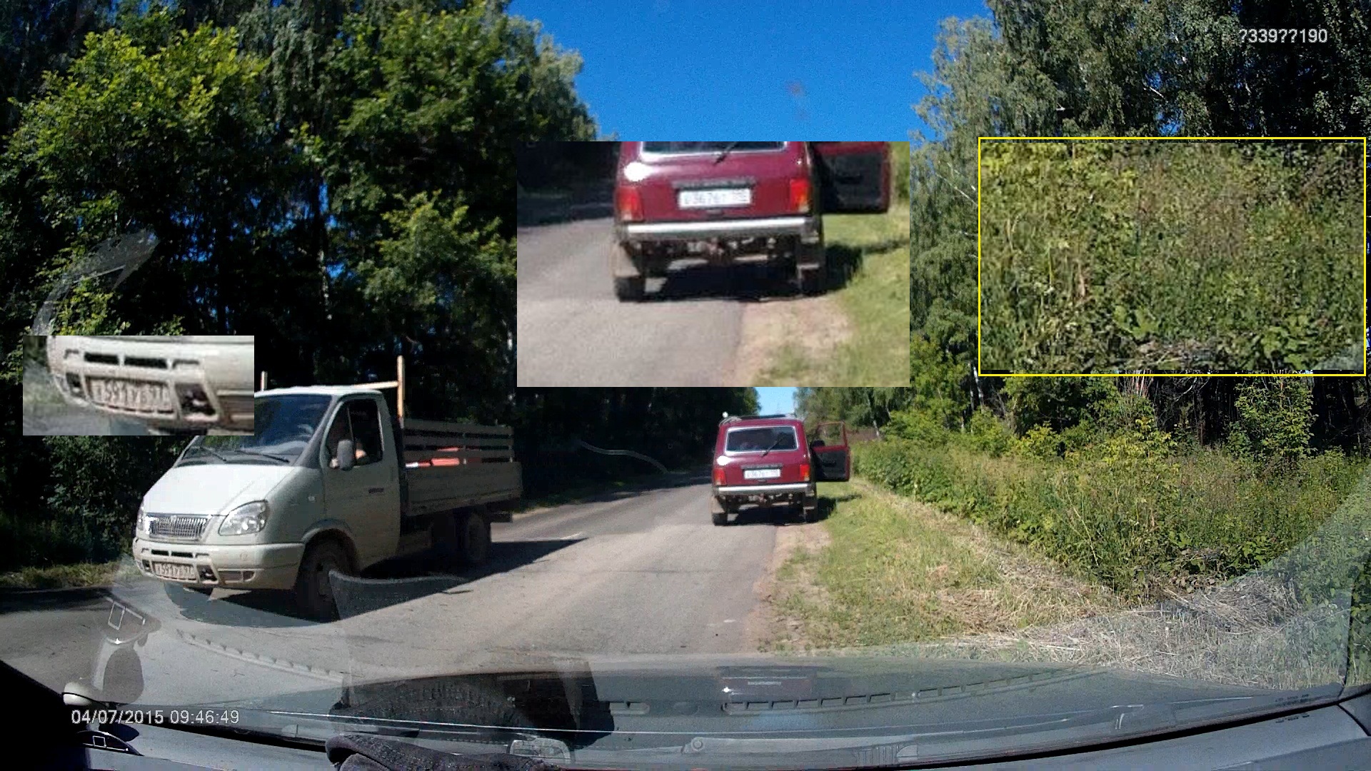

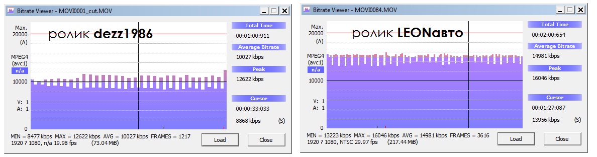

  14. поделитесь информацией по микрофону? Сейчас остальное - анализ по ролику:
    1) похоже расфокус обьектива налицо, по центру - все размыто, по самым краям почетче, номера на ГАЗельке вполне себе читаются
    2. Битрейт в 10 kbps (вместо самого высокого - 15) и скорость кадров 20 fps (вместо 30) с целью экономии выставлены или как? Для сравнения:
    и в Вид записи что выставлено? NTSC или PAL, а то в просмотрщике это не отразилось.

  15. @cthutq
    Приветствую!
    По видеокабелю - надо попробовать заменить,
    подъезжайте к на Павелецкую - сделаем замену (напишу в личке контакты)
    --- Сообщения Объединены, 10 июл 2015 ---
    @Mr.I
    Приветствую!
    Коробки 1100 мы не опечатываем (была такая практика на 1000х, во времена войны с плеером, когда ребята вытаскивали ВХОДЯЩУЮ в комплект карту памяти и продавали клиентам другую карту 8Gb за 1200 руб., но их и упаковка в пленку не останавливала - все равно вскрывали ..)
    Купить можно на оф. сайте - axiom-russia.ru
    доставка бесплатно.
    @dezz1986
    Давайте заменим камеру, похоже на расфокусировку
    я напишу в личку наши контакты на Павелецкой

  16. @cthutq сейчас использую внутренний, отдельно внешний результата не дает.
    @LEONавто вот например: здесь Обрезал видео программой DVDVideoSoft Free Studio, почему то видео стало таким, хотя по качеству и читаемости номеров такое же как и оригинал, поэтому решил оставить как получилось. Вид записи NTFS. Самое обидное, что номеров автомобиля ДПС и разговора с микрофона не разобрать, такой наглой попытки развода с их стороны я еще не встречал...

  17. Какая у вас камера? Может вам подменили при продаже от axiom car 1000
  18. Если бы тему (и форум) немного почитали, вы бы знали, что для этого формата видео (кроме AVI) все используют специальную проверенную программу registrator viewer http://www.registratorviewer.com/, его и следует применять независимо от ваших предпочтений, он создавался специально для резки/склейки видео (понятно чем снятого).

  19. @cthutq камера похожа от axiom 1100 третьей(судя по версии прошивки) или второй версии
