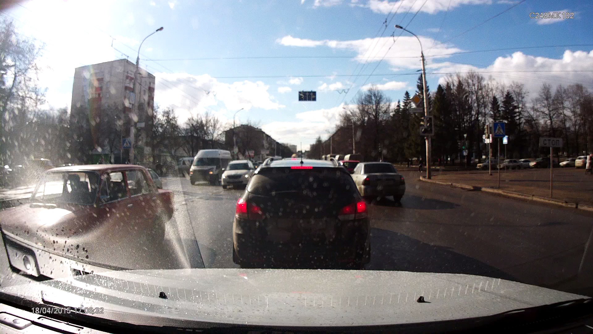

    День
    Вечер
    Против солнца
    вечером, только начало темнеть, небольшой дождик и туман
    Вечер,дождь,туман, грязь

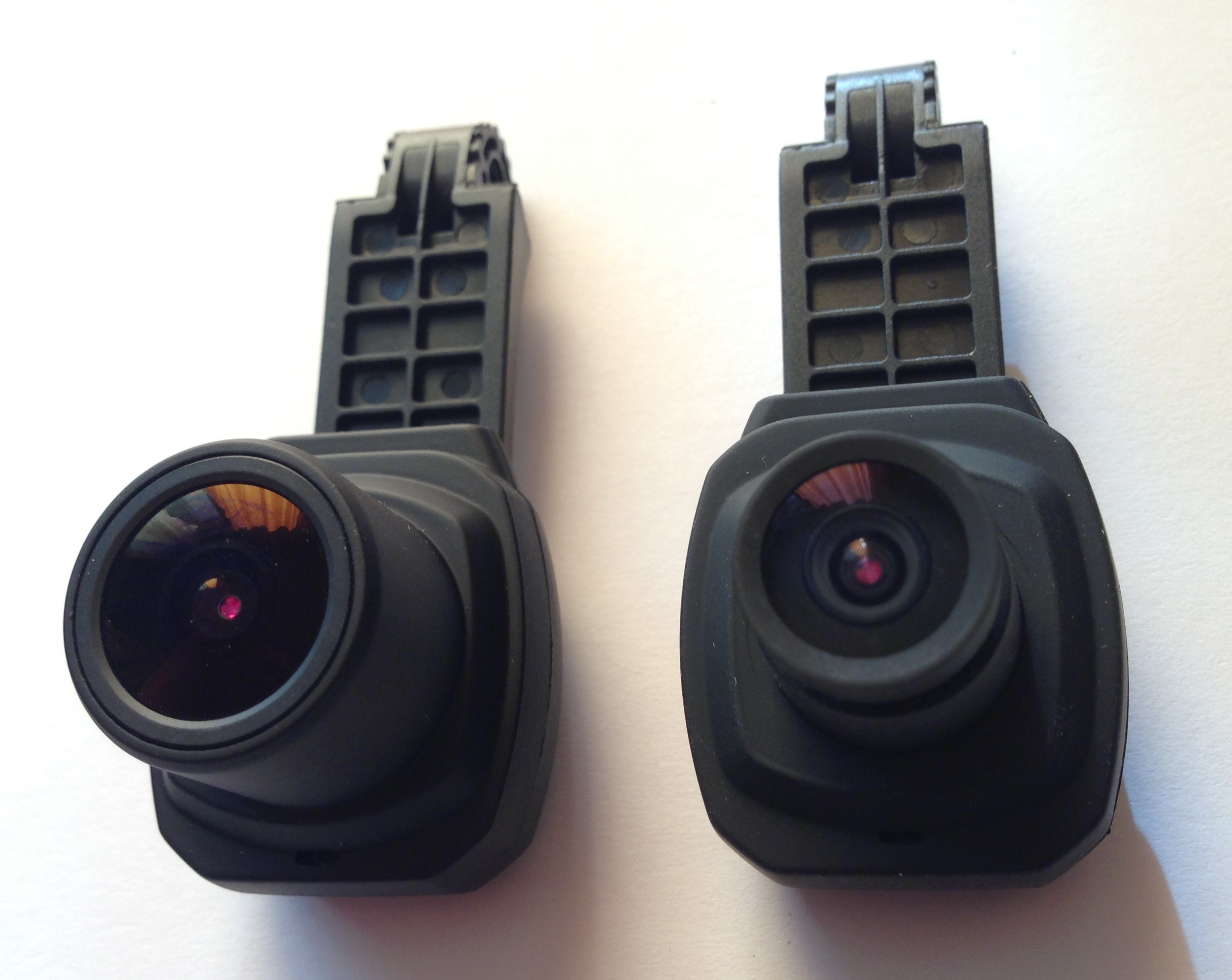

    Угол обзора стал шире как по горизонту, так и по вертикали, из за этого сильно видна торпедо, если камеру поднимать выше то все столбы и дома изгибаются. Провод для камеры менять не пришлось, он прекрасно подошел под новую.
    В 1100 новая микросхема передачи сигнала, и задействованных контактов в HDMI разьеме в два раза меньше,
    Соответственно провод от 1000-го будет подходить на 1100, наоборот - нет.
