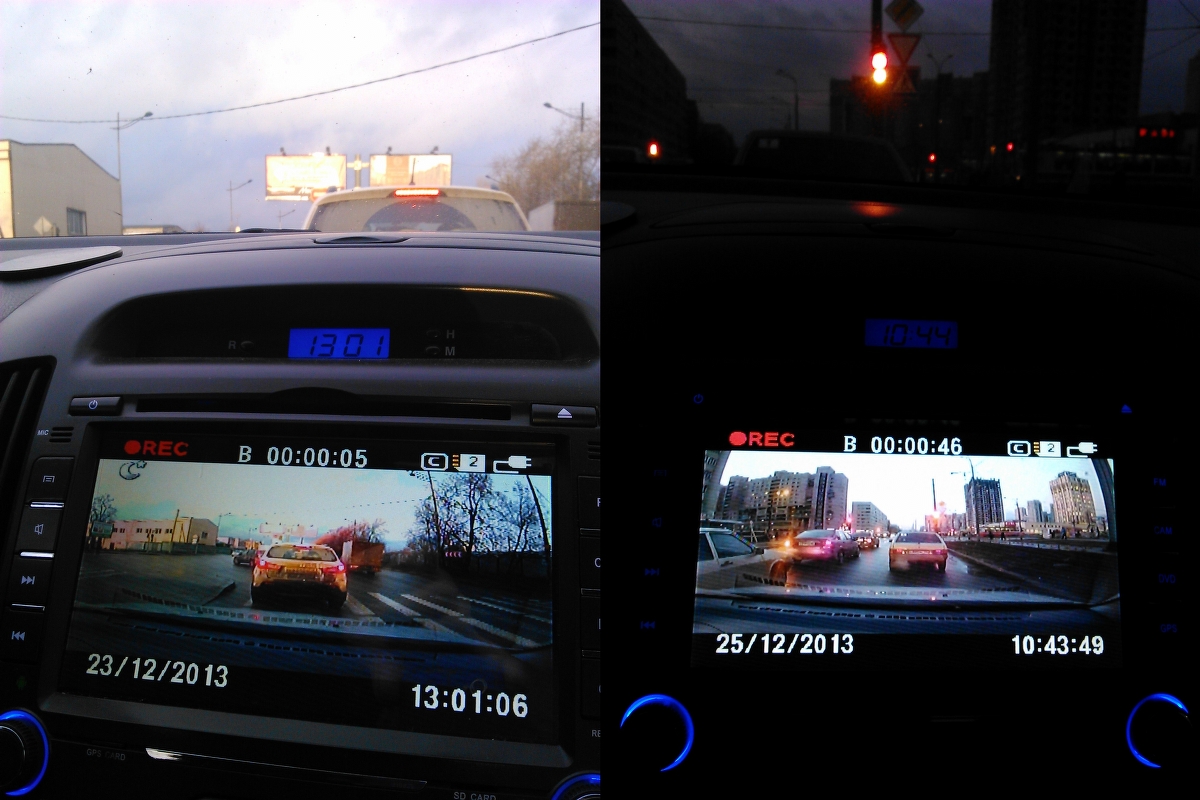

    АКСЕССУАРЫ: Car Vision 1100 Комплектуется новым набором для автозарядки (Новый адаптер в прикуриватель с измененной выносной кнопкой управления и с кабелем miniUSB-RCA (Тюльпаны, колокольчики),
    Теперь с помощью этих кабелей появилась возможность получить видеосигнал на головоное устройство Вашего автомобиля.
    кабель USB-miniUSB для подключения к компьютеру, держатель видеорегистратора в бардачок, 1400mAH аккумулятор, комплект фиксаторов кабелей на двустороннем скотче.

  16. С экспозицией вроде все хорошо, но заметил такую проблемку,так как у меня подключен регистратор к головному устройству, то могу наблюдать регулярно за картинкой и вот,что увидел. Иногда,когда на улице еще темно,то на экране режим съемки день, ехал днем и светило солнце,на экране значек ночь, в другие дни при той же освещенности показывает нормально. Один день ездил он все время показывал режим съемки ночь,потом остановился, освещенность равномерная,облачно, показывает ночь,закрыл рукой камеру, открыл, режим сменился на день и потом некоторое время все нормально, вообщем смена режима день-ночь не поддается логике,даже зная с каких точек берется замер. На фото слева светило солнце,день, режим стоял ночь, а на фото справа утро,но на улице темно еще, только выключили фонари,а режим день, в чем может быть проблема?

  19. у меня такая же ситуация с режимом день-ночь. Понаблюдал пару дней, картина повторяется ежедневно.
