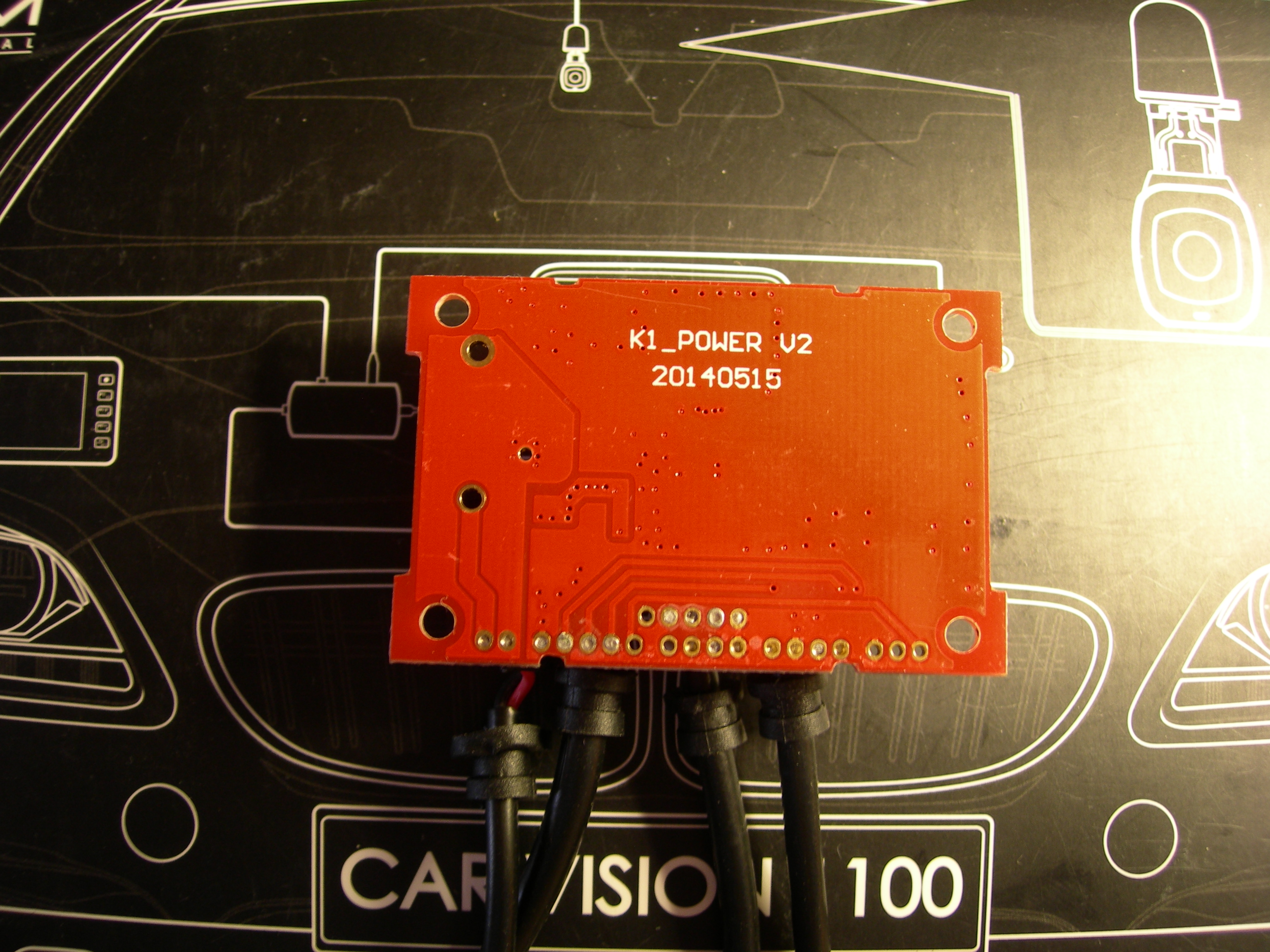

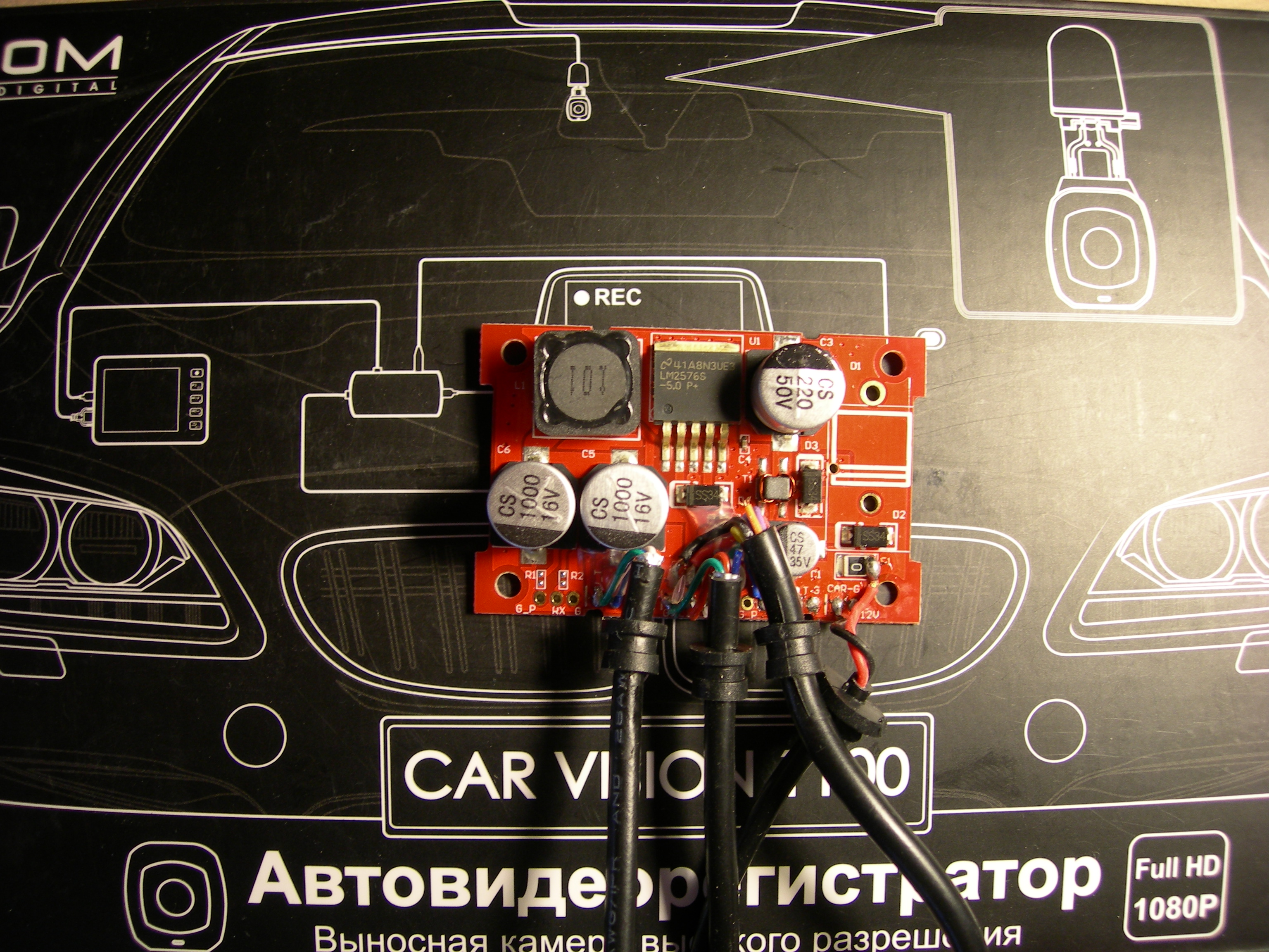

  17. Получил новый контролер питания. Спасибо! Перед установкой решил посмотреть плату на качество пайки и возможных непропаек. Качество весьма достойное.
    Обнаружил, что минусовой провод на входе и на выходе не соединены между собой(масса идёт через диод D3), а земляной провод на тюльпанах берётся с выхода. Соответственно при соединении тюльпанов с ГУ замыкаются эти два разных минуса, получается возможный паразитный контур.
    Хотелось бы прояснить корректность такого подключения. Возможно этот контур и являлся источником помех на предыдущем контролёре. Возможно ли соединить эти 2 минуса в контролере( т.к. они всё равно соединяться в ГУ),чтобы исключить этот контур?
    Р.S. я так понимаю этот диод D3 по минусу на входе используется как защитный от неправильного подключения. В таком случае смысла в нем нет, т.к достаточно диода D2 стоящего на входе по плюсу.
    #536 sorix, 31 авг 2014
  18. @sorix фото нет возможности выложить, раз уже разобрали?

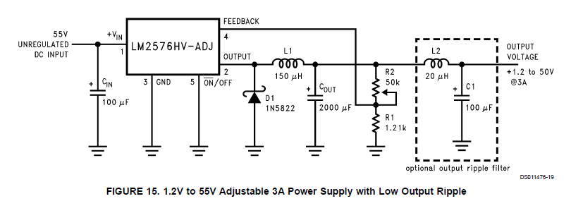

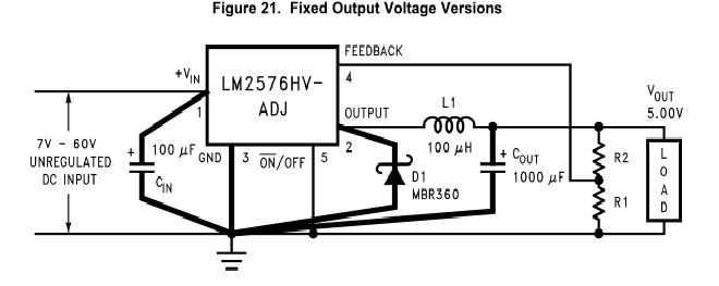

    Экспериментировал вчера с подключением к тв. Помехи на радио нет, на видео есть, но меньше, горизонтальные полоски, но вот со звуком хуже - идет визг, при включении контролёра. Пробовал подавать питание от автомобильной 2А зарядки Belkin F8J090BT04-BLK на выход контролера(5в), помех практически нет, звук чистый.
    Над схемотехникой нового контролера желательно поработать:
    1. добавить LC-фильтры, как и рекомендует датшит данной микросхемы - ripple filter:
    2. правильно развести землю и брать её с одной точки возле 3 вывода LM2576 согласно датшиту:
    3. проводники видео/аудио выхода от видеорегистратора не заводить в контролер, а соединить с разъёмом тюльпанов перед ним.
    4. экранировать контролёр фольгой.
    #538 sorix, 1 сен 2014
