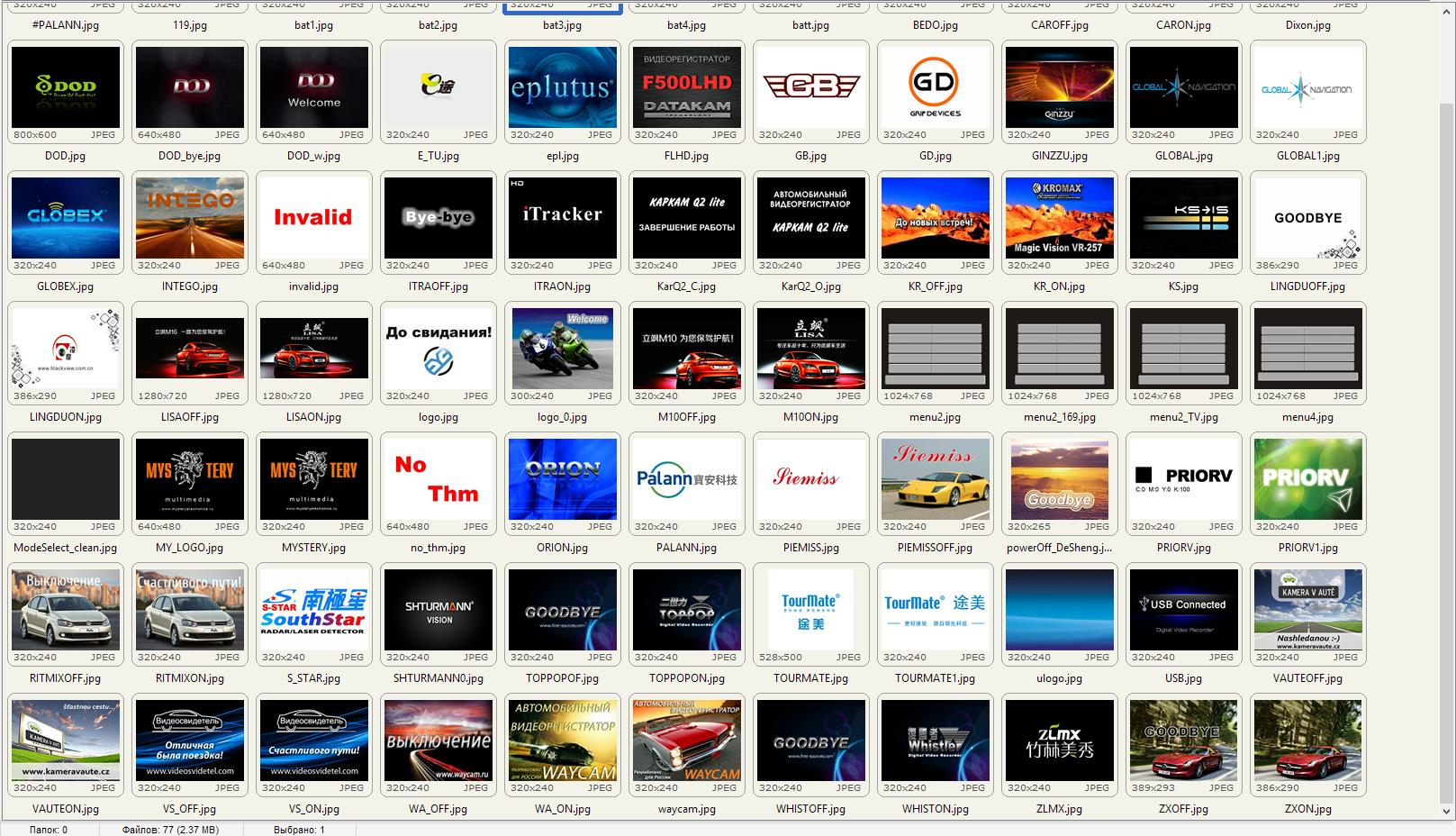

    Подскажите по паре вопросов. Рег GS8000 (первая версия с сенсором М5100)
    1) Можно ли удалить лишние картинки включения/выключения из прошивки?
    картинку прикрепил
      317,7 КБ
      660

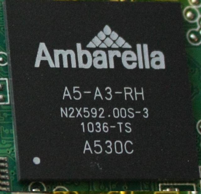

  13. Если есть тут еще кто живой, то нужна помощь. Имеется девайс старый, 2009 года(Kodak zi8), на амбарелле A5-A3 (вскрывал - смотрел). Проблема девайса проста - битрейт при записи падает примерно на 70-40% после первой минуты (фича прошивки такая). Данной софтиной Секции распознаются, но битрейт таблиц не видит. AFT вообще распознать прошивку не может)
    Если взять прошивку от модельки чуть младше (Zx3, с тем же железом причем, но прошивка изменена немного), то бьется на Секции, находятся битрейты.. Так вот, соответственно моя задача явно самому найти эти битрейтные таблицы ХЕКС-ом, однако не знаю что искать, какого типа закономерности? Может кто может подсказать? Мне бы принцип - а дальше буду много пялиться и искать хексом каким-нить) Даже в прошивке, где распознаются таблицы я не понимаю как в Pri.mod-е их найти руками.
    Буду рад любой поомщи, т.к. данный девайс заброшен всем миром, а польза от него есть. Эта тема мне показалась самой близкой по сути, прошу прощения за оффтоп.
  14. вы уверены что амбарела А5? в 2009 году таких не процессоров
  15. Вот такой вот) Вроде А5 написано. 1080p снимает и 720 на 60 кадрах. Такое ставили в первые ГоуПро еще, только прошивки там получше написаны :)
  16. Таблица битрейта в этом гаджете стандартна, но она не задействована.
    Значения битрейта лежат где-то в другом месте. Утилита вам не поможет.
    Битрейт используется усреднённый и чем дольше снимаешь, тем больше проседание...
    Был у меня такой гаджет в 2010-ом году. Для того времени классный аппарат...

  17. Понял, я подозревал что-то такое. Значит буду искать настройку vbr-а(), возможно смогу чего как отыскать и поднять значения :)
