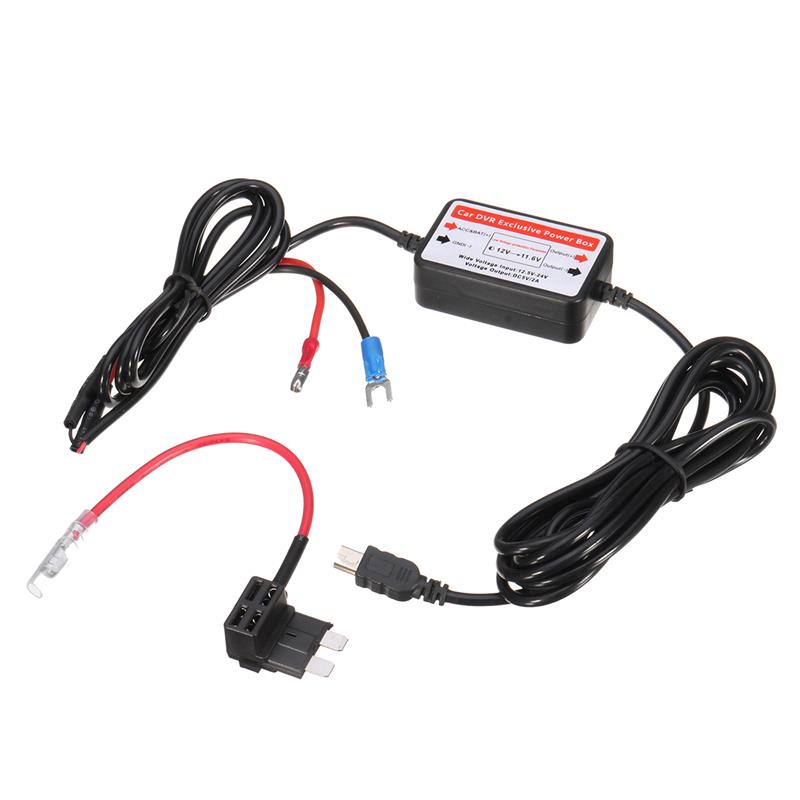

  3. Получил видеорегистратор. Спасибо за быструю доставку. Пока не устанавливал.
    Шестиметровый удлинитель наверное полезный аксессуар но боле полезным, в качестве дополнительного в комплектации, был бы комплект подключения регистратора по стационарной схеме (не через прикуриватель). Что то типа такого.
    Вопрос по питанию. Напряжение 5В, а по току какие параметры должны быть?

  4. 5V 2A

  5. were working on a hardwire kit now, will be ready early next year, please don't use ones like the one pictured above, they are poor quality and do not have stable voltage
  6. я еще 2015 году пару подобных вариантов попробовал и сразу же отказался от них, ввиду странного и непонятного алгоритма работы (периодические произвольные выключения и т.д.) т.е. как хочет так и работает, а экспериментировать с подобными вещами себе дороже.
    В итоге использую давно проверенный временем Power Magic Pro
  7. Вобщем, надо подождать, @jokiin как производитель не рекомендует указанные
    Там ток, который стабильно обеспечивается - 1А, и только максимально кратковременно 2А. Просадка напряжения большая при повышении нагрузки, в характеристиках продавец указал:
    Без нагрузки 5.4V, на нагрузке 0.5A выход 5.1V, на 1A - 4.8V, а на 2A - всего 4.2V
    Лучше тогда модуль DC-DC Buck Converter заказать, только-только обсуждали его в теме "Электрика..." - он 2,1А стабильно обеспечивает, и размеры миниатюрные
  8. солидарен с ним, т.к. постоянно общаясь с ним и представителями Street Guardian в Европе и Америке, картинка давно вырисовалась, что более 90% проблем возникает из-за нестандартного подключения и плохих карт памяти.
