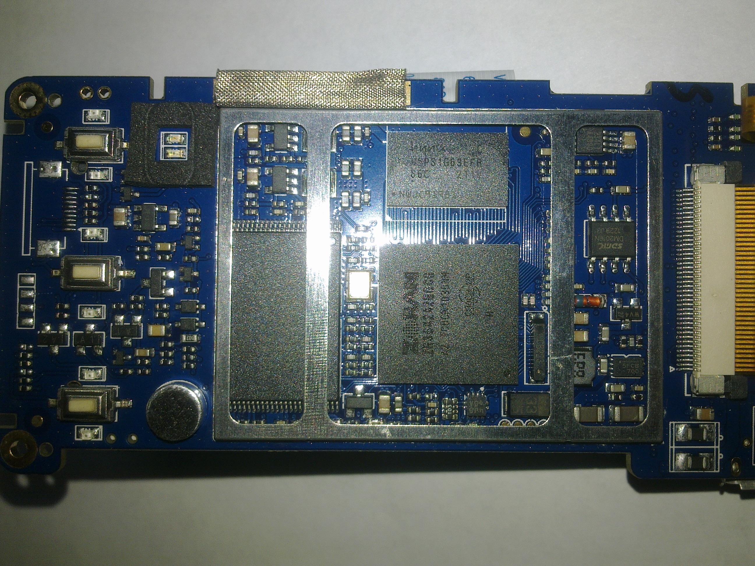

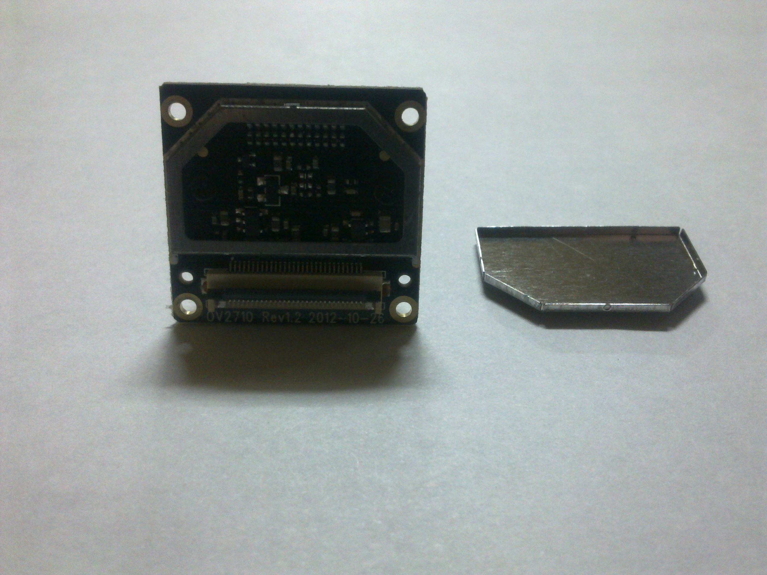

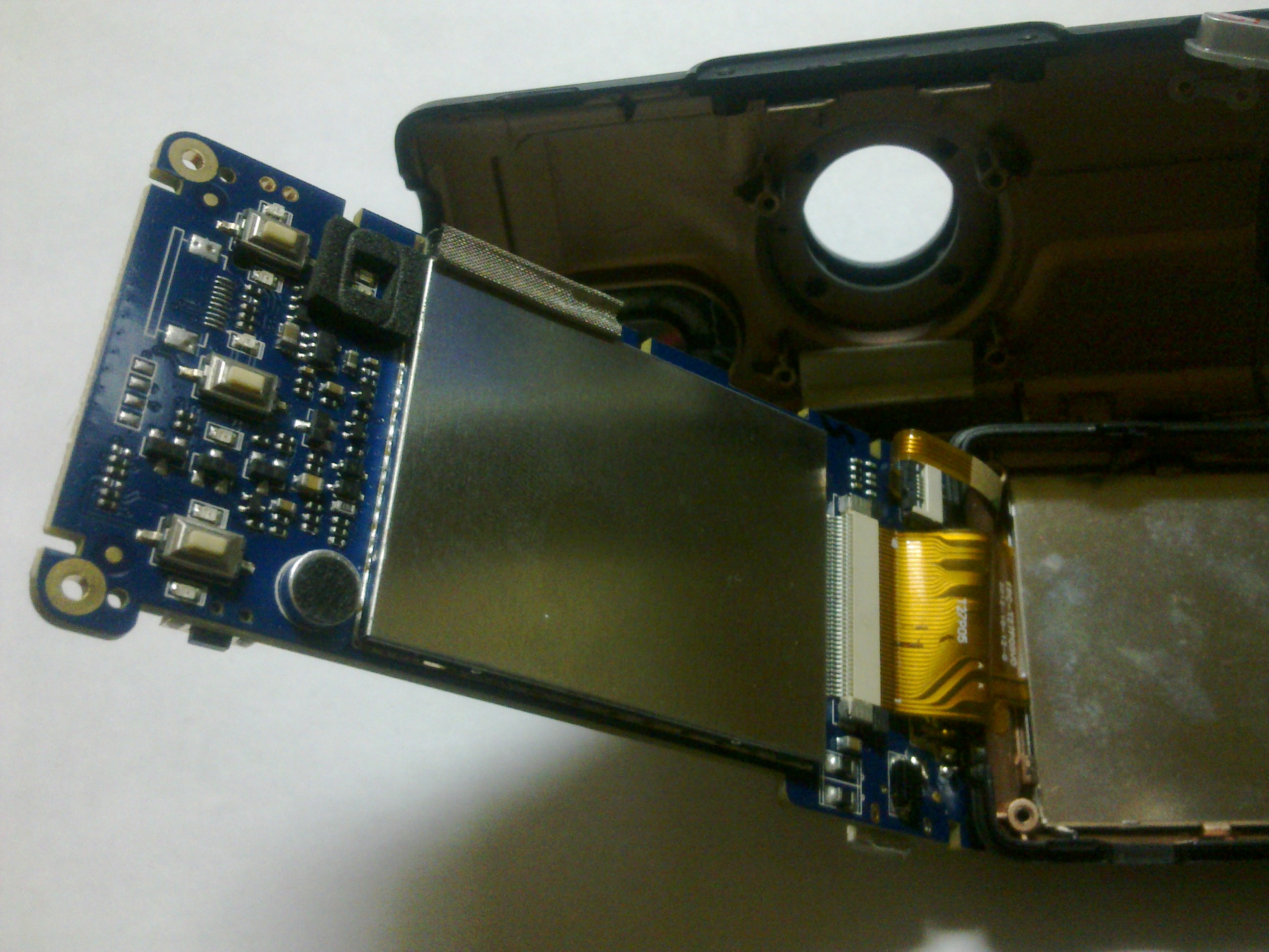

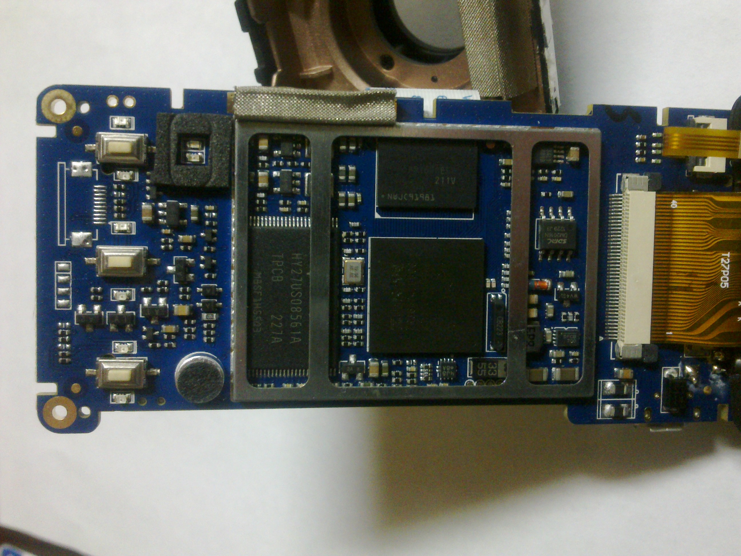

  3. Продолжим.

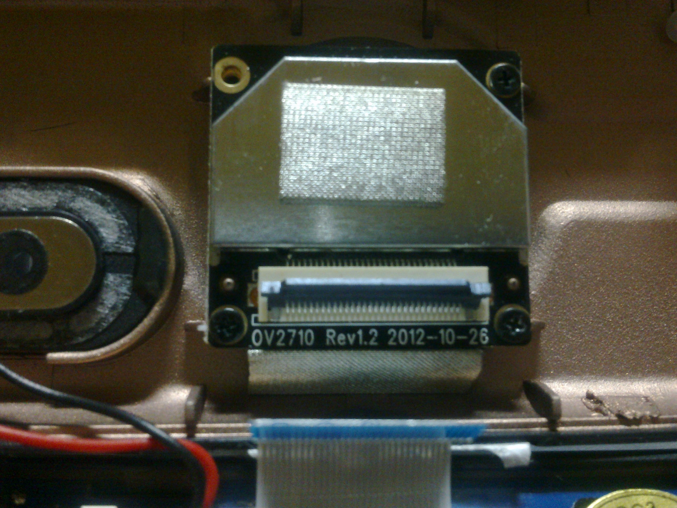

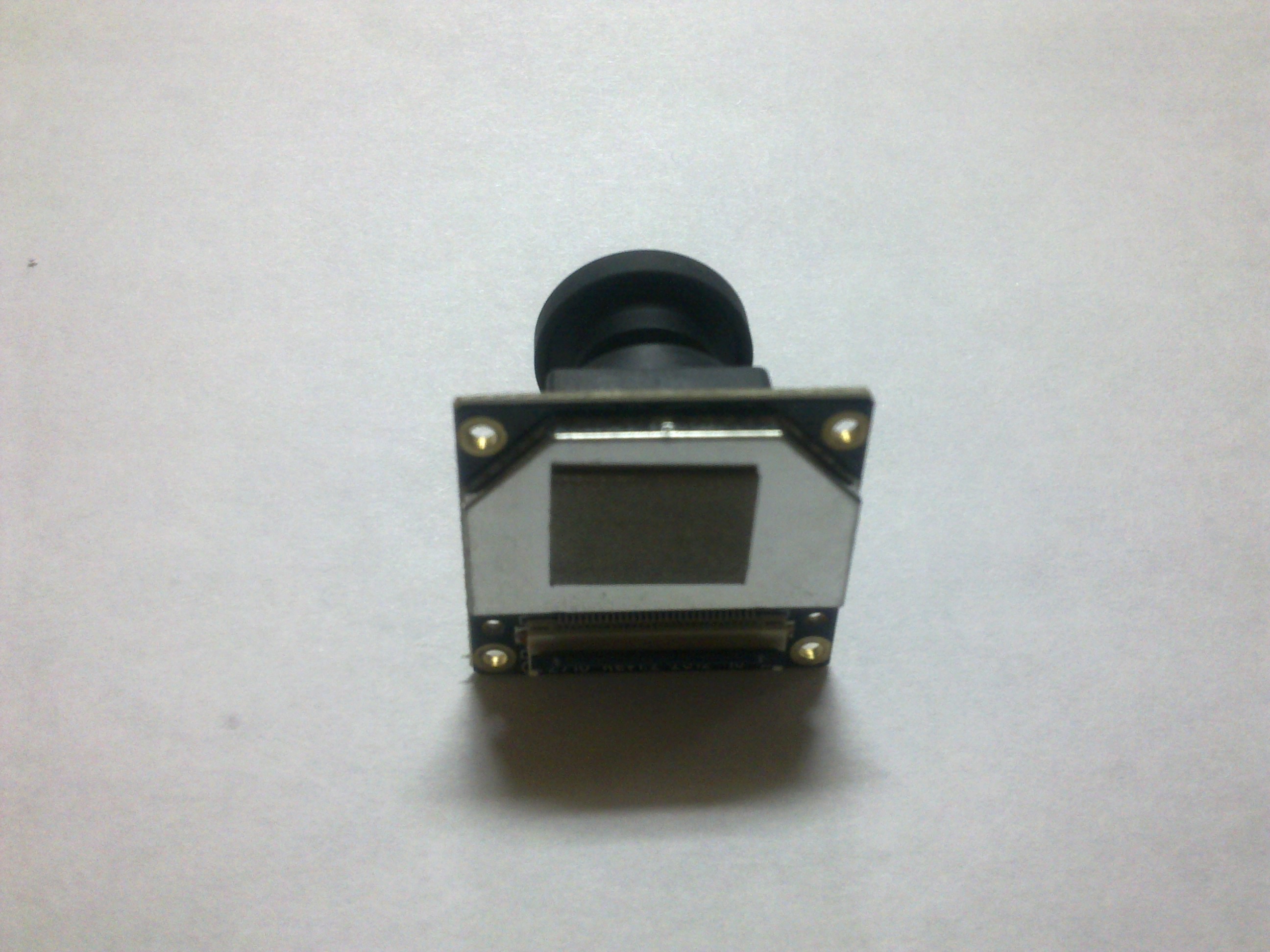

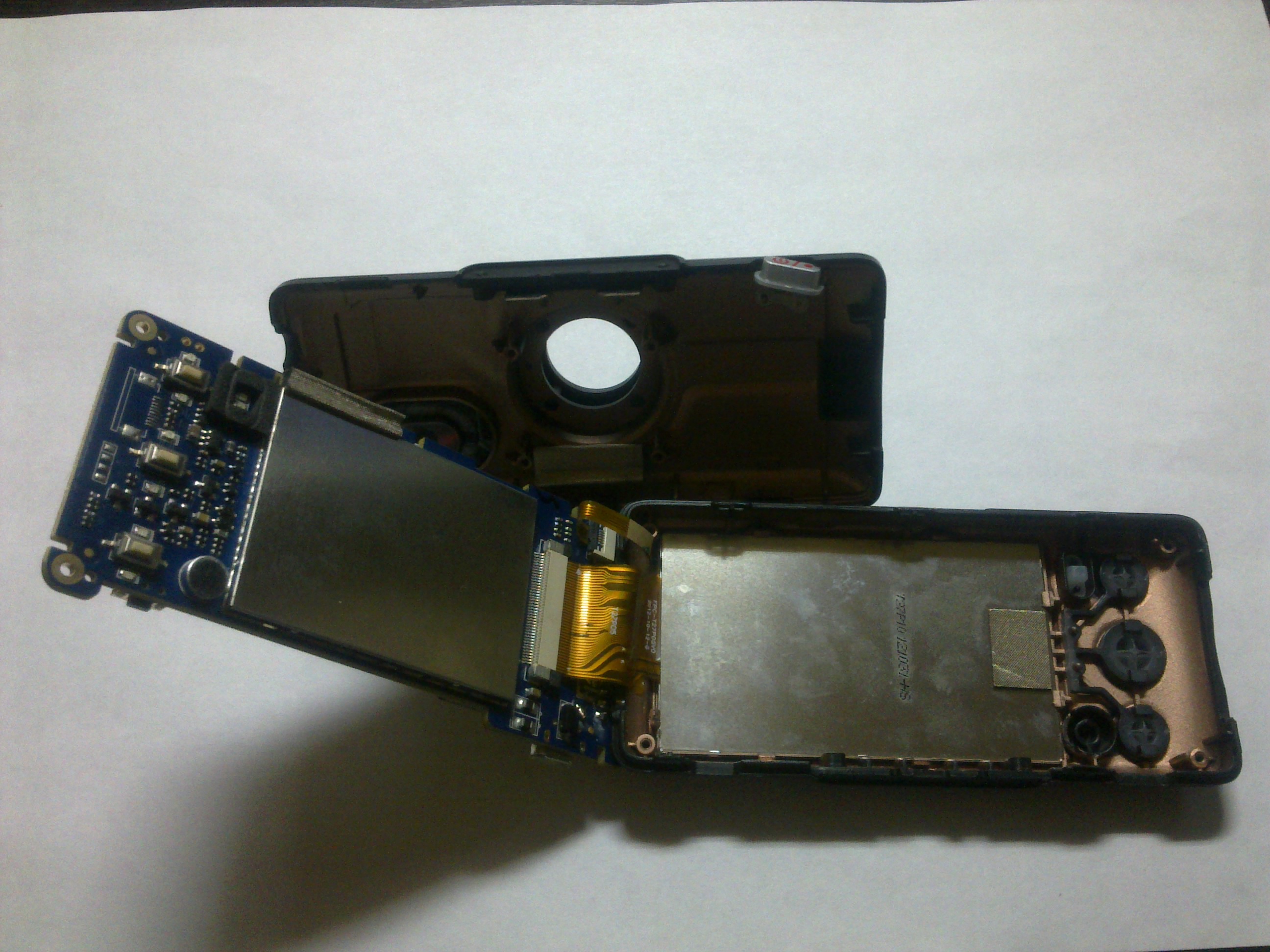

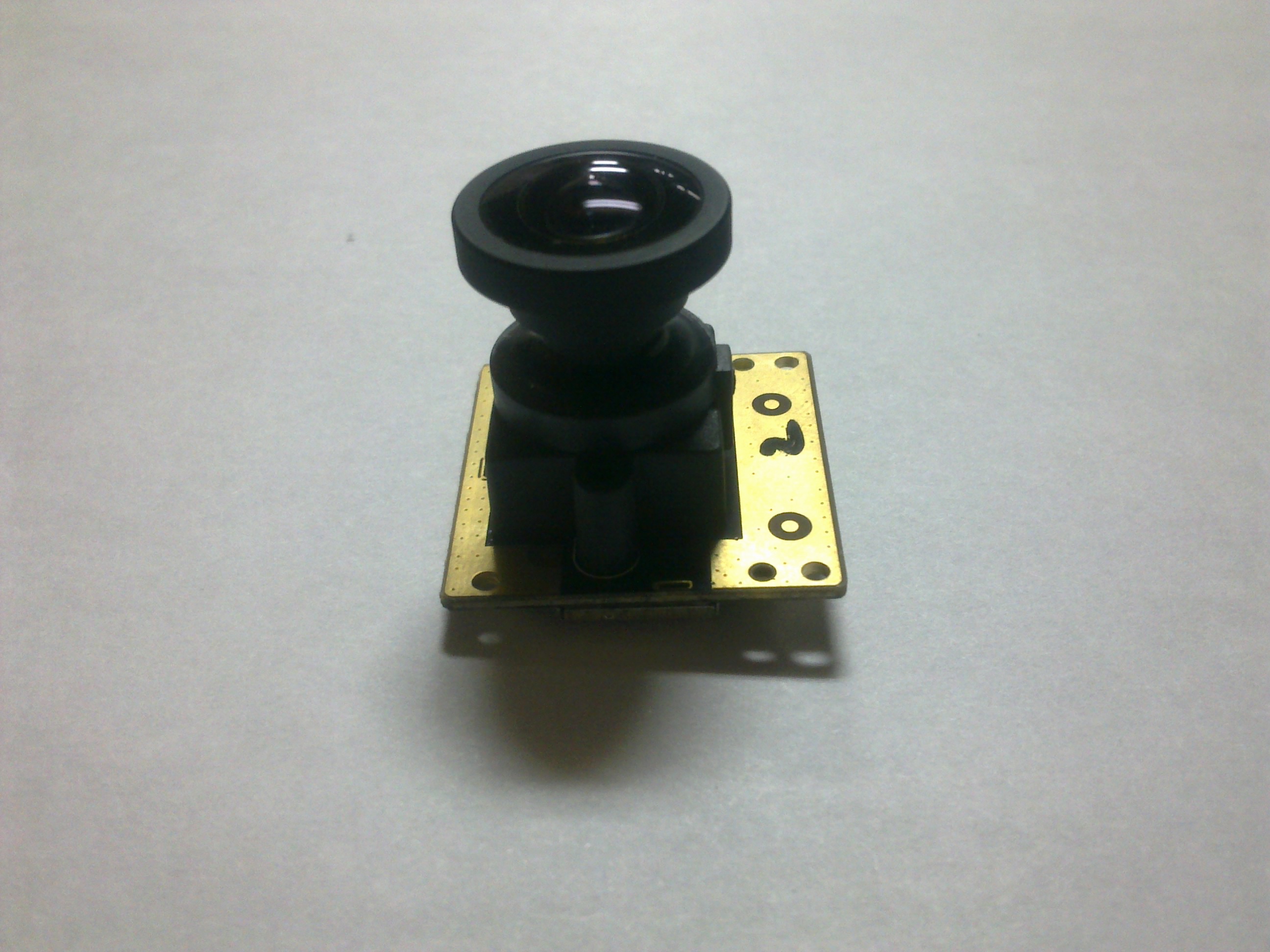

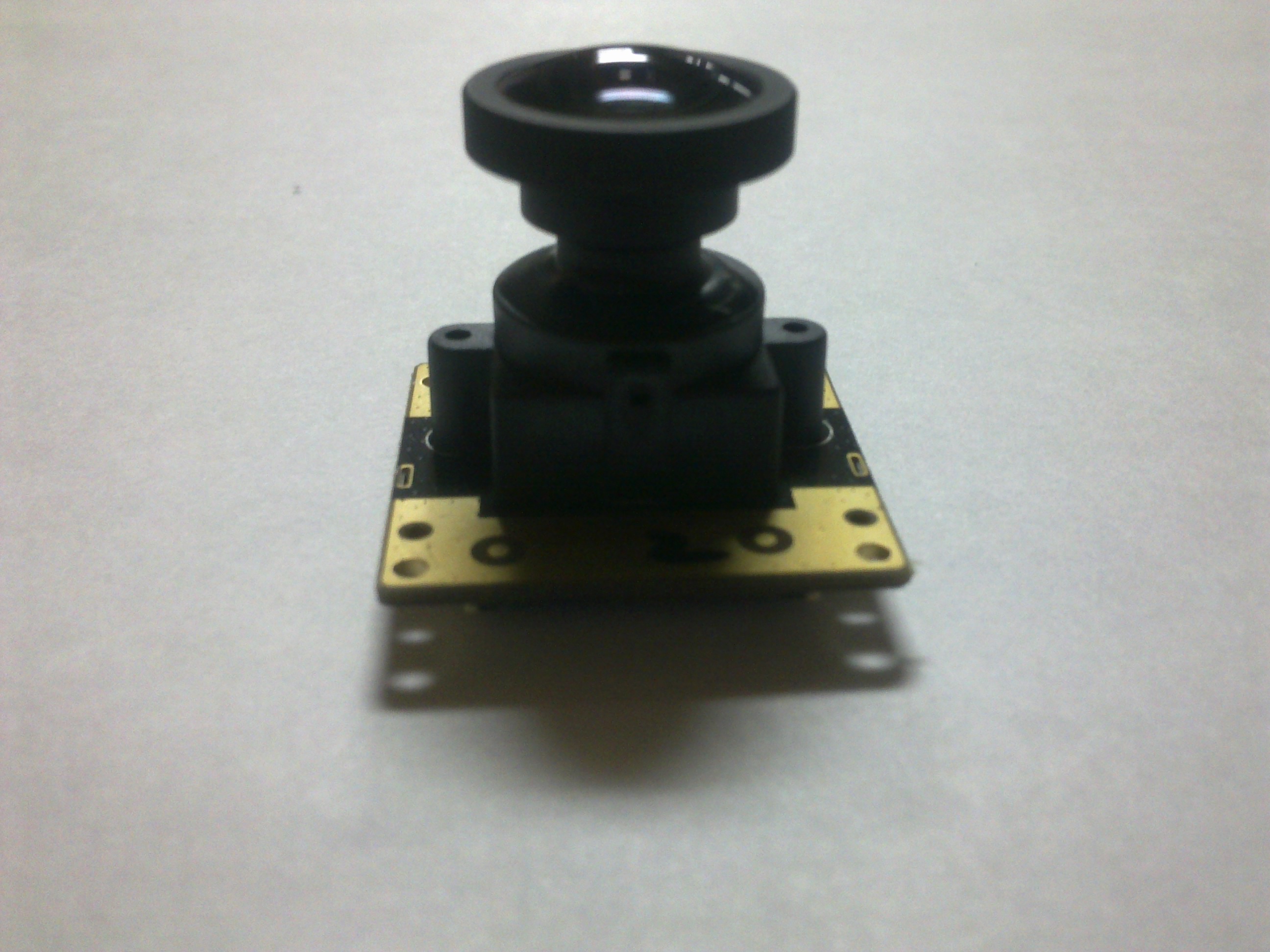

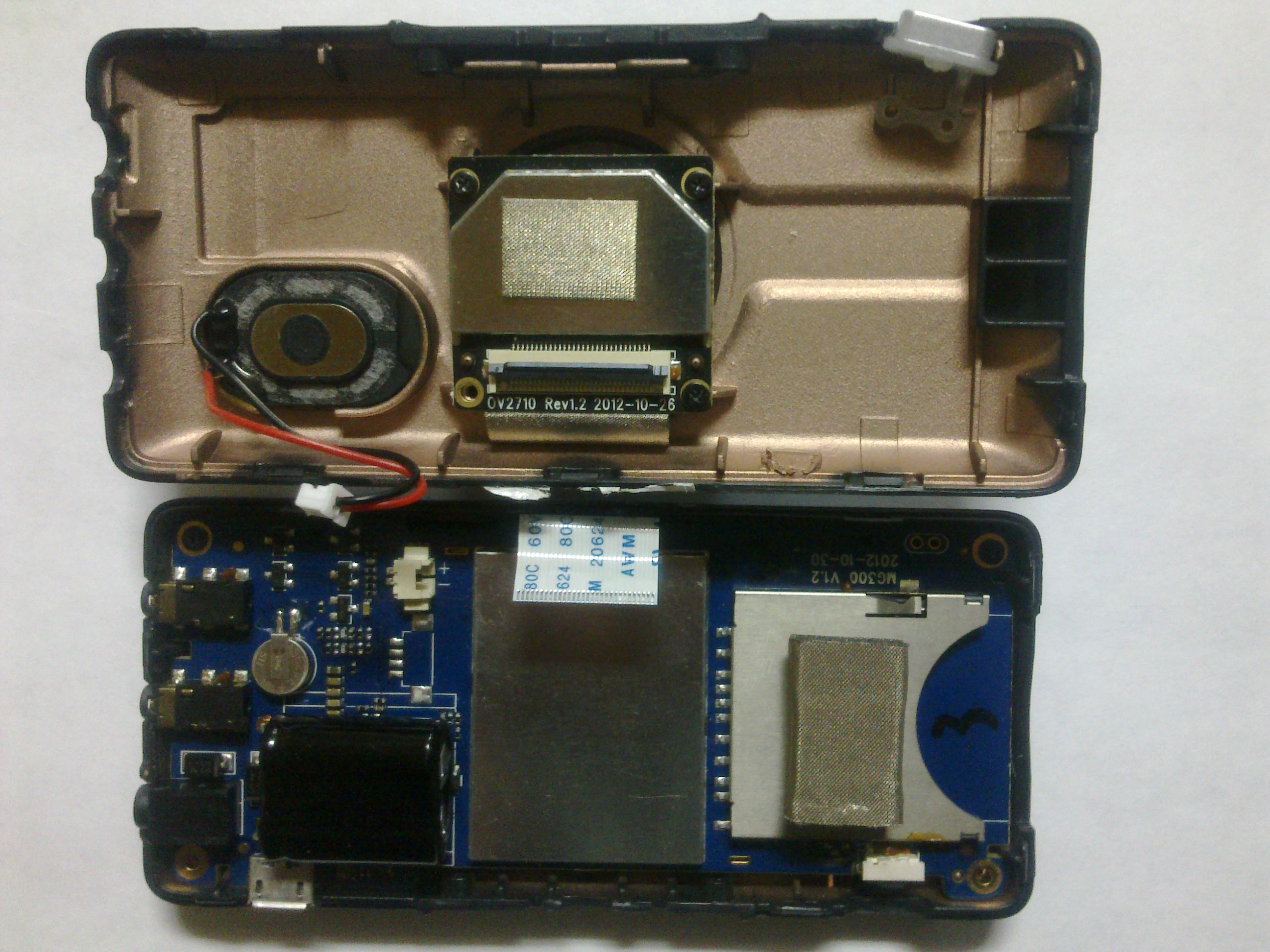

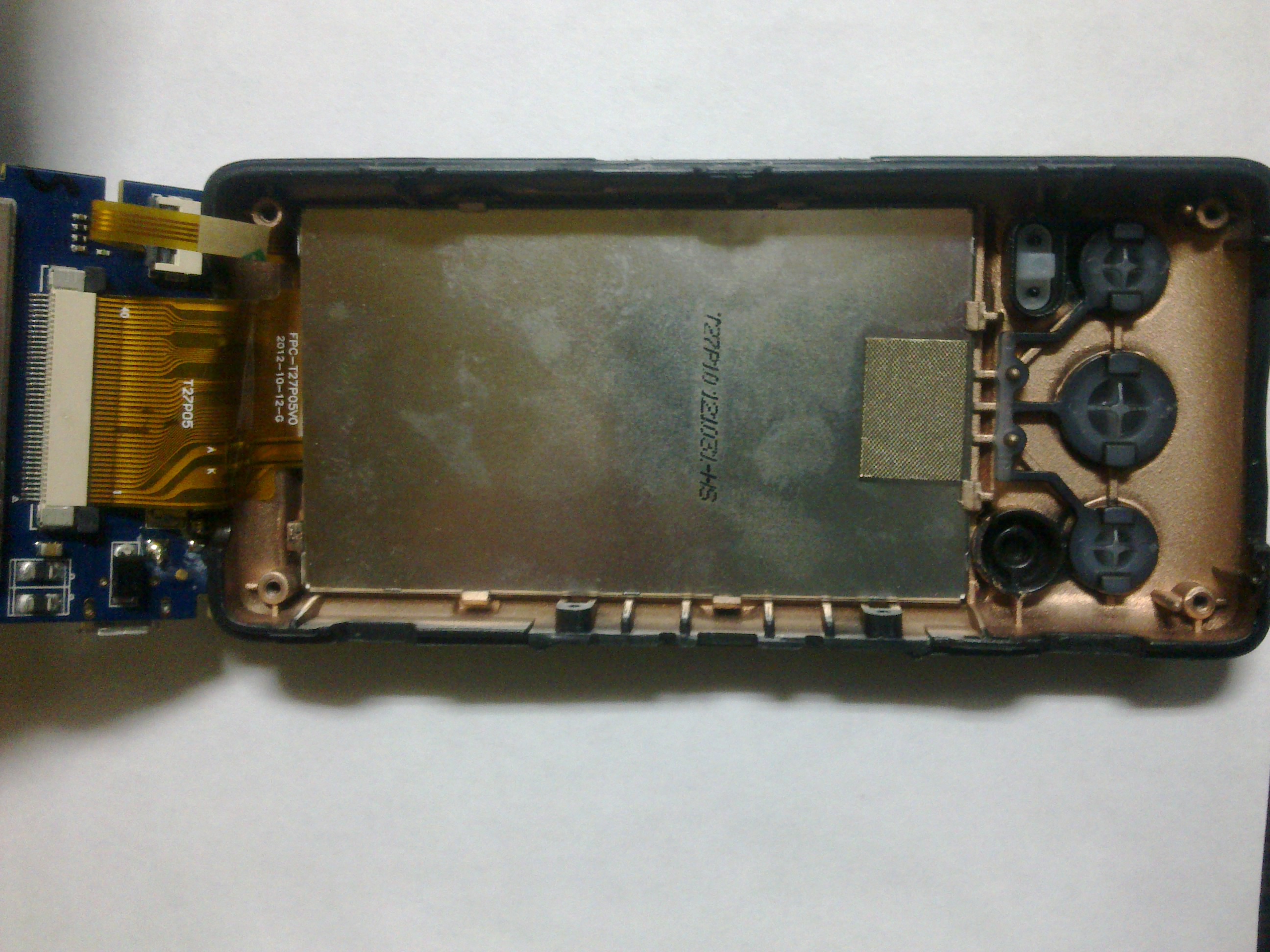

    Разборка данного гаджета Matego MG300-Pilot 21DVR,что в ВР вместо батареи используются ионистры и часовая батарея, сенсор OV 2710 и чип Zoran ZR364242BCCG,оптика конечно какая стоит непонятно,залита клеем на совесть, если менять то думаю клей намучаешься выскребать, я бы конечно оптику поменял, на Бевард или TV ,
    на фото будет видно, что нет привычной длинной колбы где размещаются линзы,холдер(держатель оптики выполнен из пластика).Сборка на платах очень качественная, припой нигде кусками не висит, сенсор и матрица закрыты металическими пластинами, могу предположить, что служит и радиатором отвода тепла.
    Может есть какие варианты пробовать оживить тушку ?

  4. Как Вы железку с задней части платы с матрицей сняли, если не секрет?
  5. @Stampede
    Часовой отверткой поддевал и вверх,эта штука как крыжечка, снимается легко.
  6. Спасибо, а то я уже лихорадочно ищу паяльную станцию.. :cool:

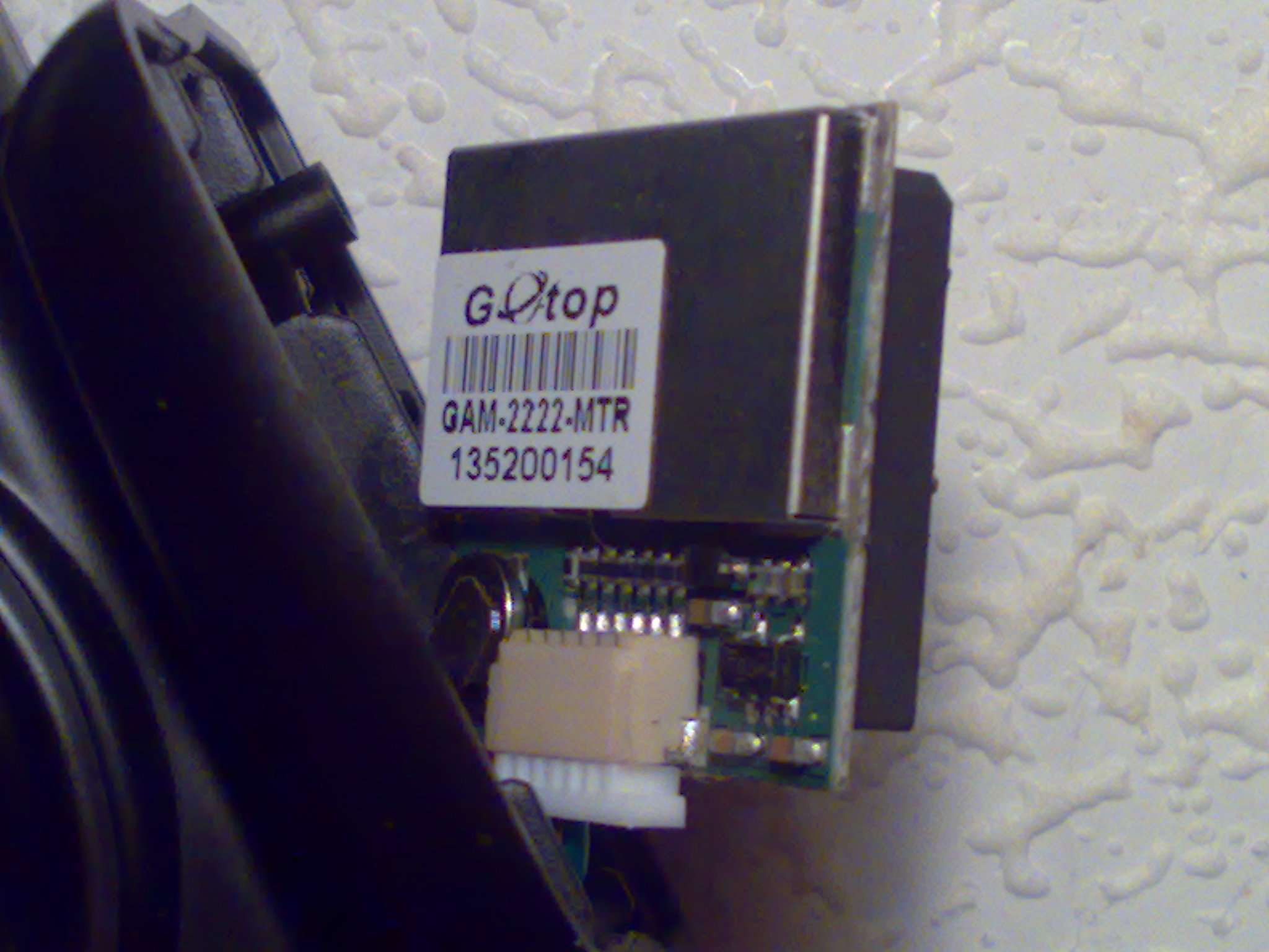

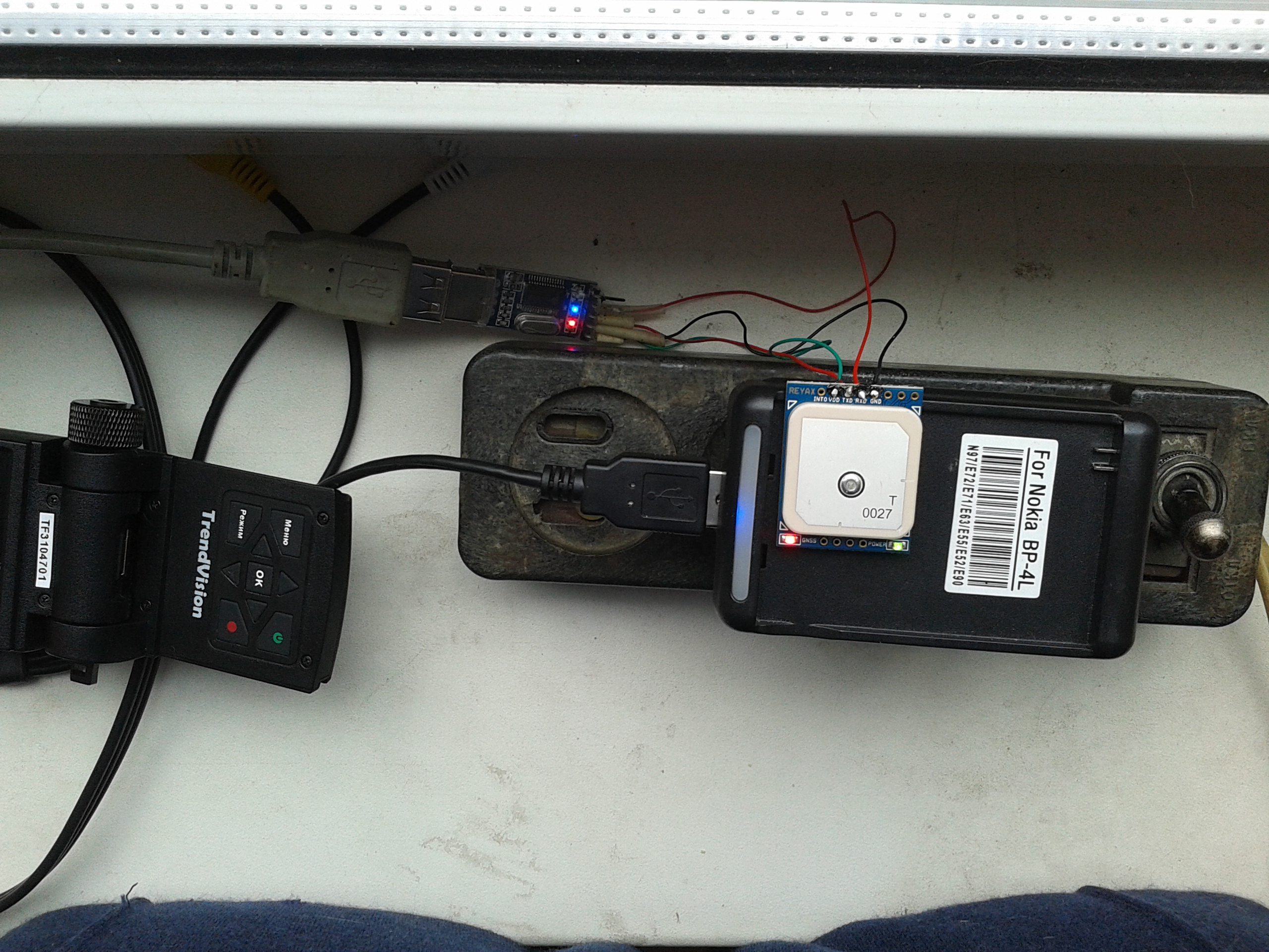

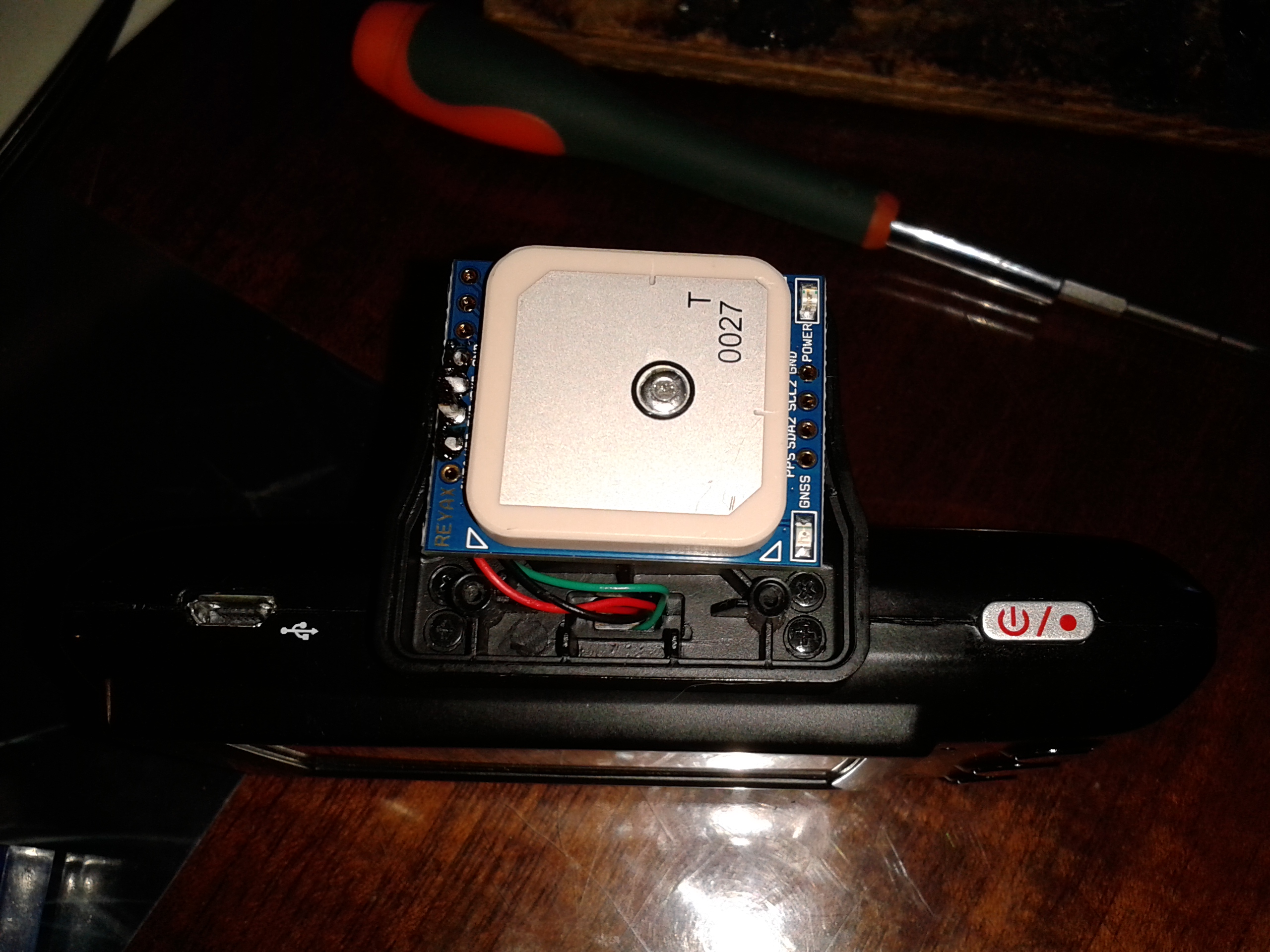

  9. С самой покупки беспокоило то, что GPS завышает скорость. Однажды решил исправить такое положение дел. По совету YAM1966 с форума pc-car взял модуль Reyax 26 мм и заменил им родной GoTop 2222. GoTop выдаёт совершенно стандартные строки, так что новый модуль даже перепрограммировать не пришлось.
    Родной модуль:
    Reyax:

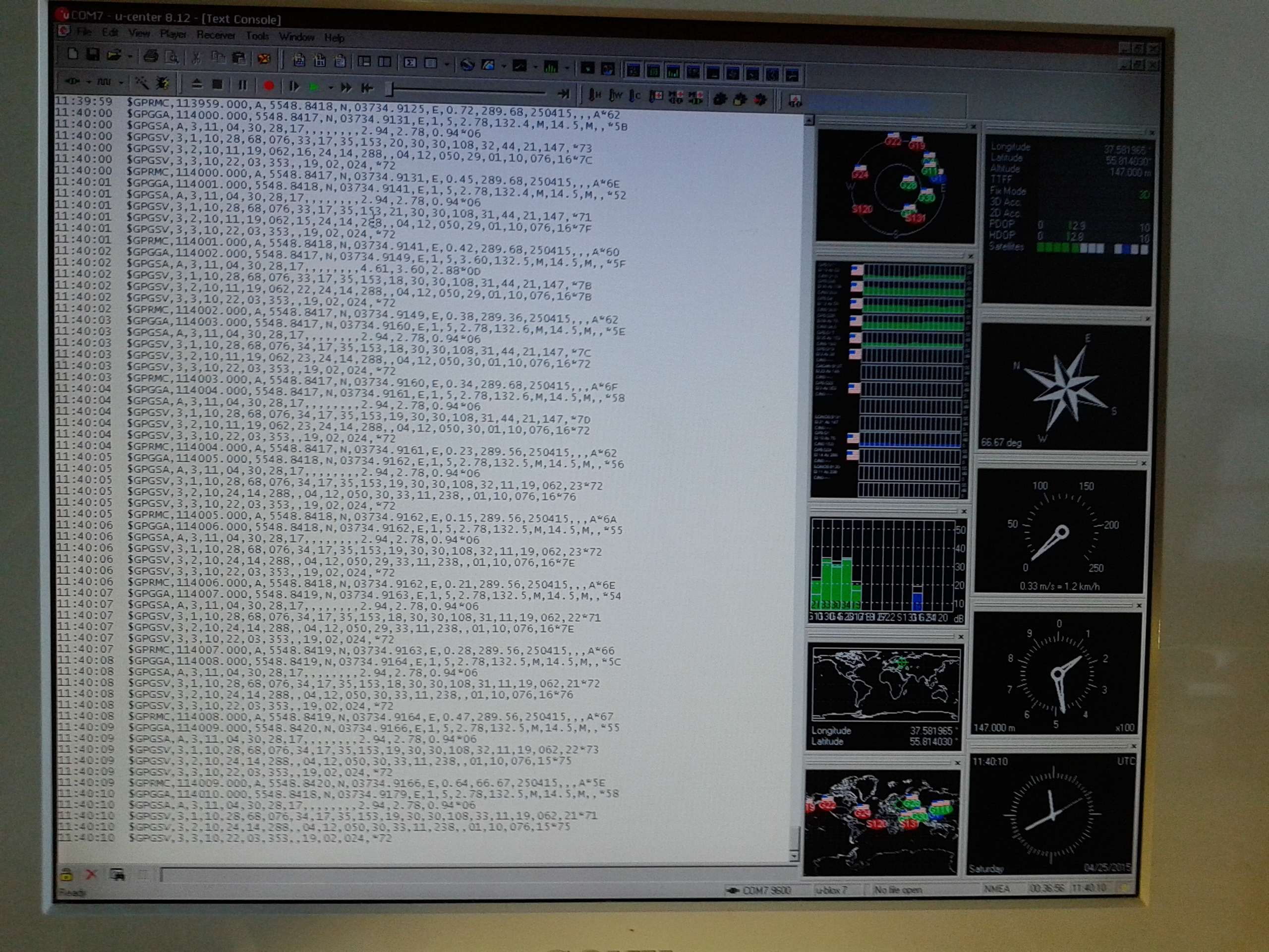

    Reyax на подоконнике наловил кучу спутников, тогда как стоковый мог найти максимум 4:
    Новый модуль на 4 мм больше, влезает, но не совсем:
    Пришлось немного поколхозить с изолентой, но конструкция собралась.
    Надо бы сделать настоящий жёсткий кожух, пока лень. Но работает отменно, скорость больше не прибавляет, под мостами-переходами нет скачков до 444 км/ч :)
