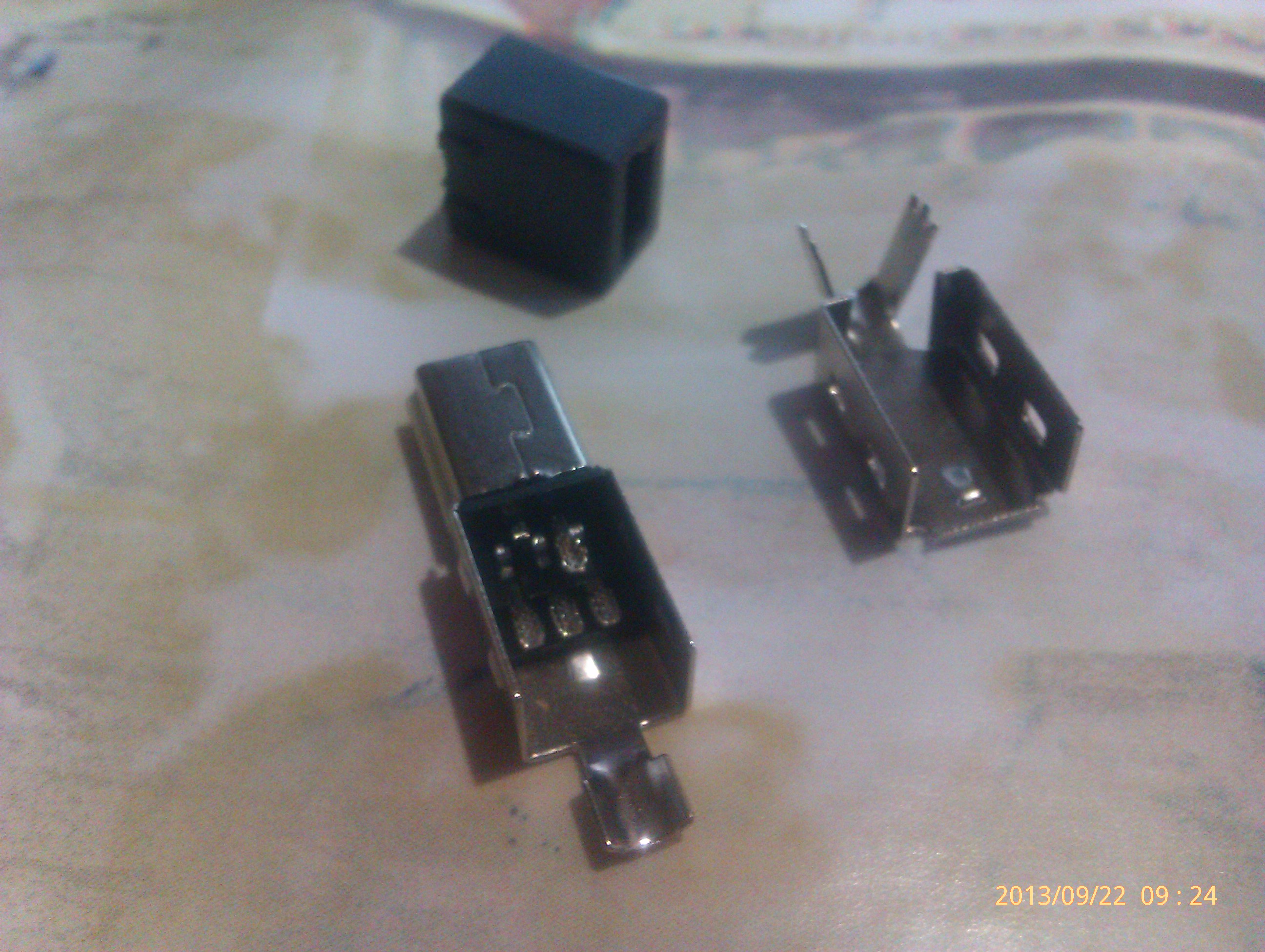

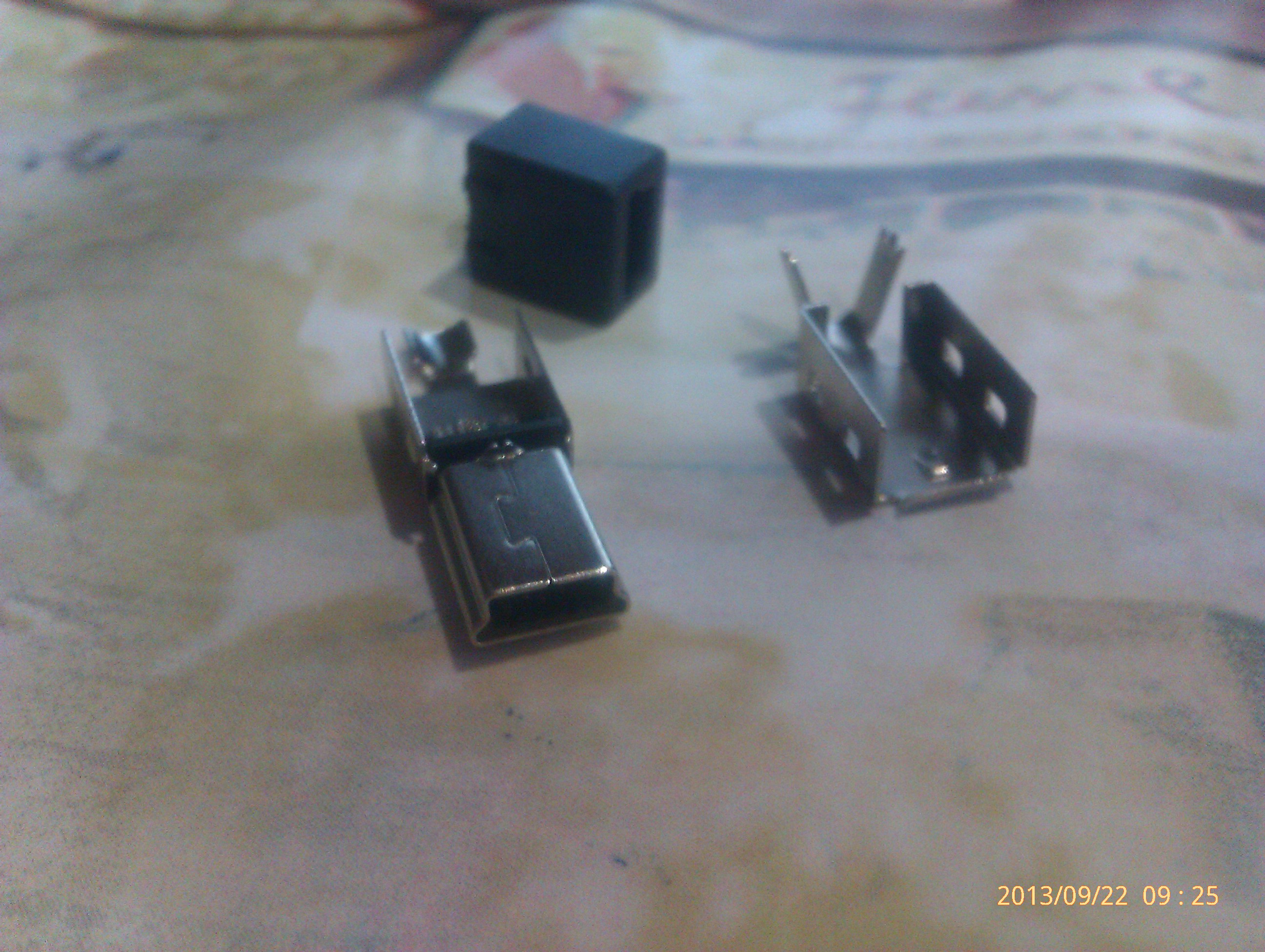

  7. На вашем фото я то же не понимаю, только прозванивать, но вижу только 4 контакта, если их действительно 4 - разъем не подойдет, т.к. Neoline использует контакт который не задействован в обычном разъеме и его скорее всего и нет... Т.е. разъем должен быть 5-контактный.

    А зарядка идет? Если да, и регистратор не гарантийный проще в нем плюсовые контакты запараллелить. И подойдет обычный шнурок с любого магаза.
    --- Сообщения Объединены, 23 сен 2013 ---
    Если все таки 5 контактов, то по первому фото нижний левый (-), верхний левый (+) - если он есть там.

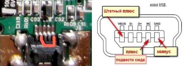

  9. На картинке где разъемы - (1) и который между (3) и (4)

  10. зарядка с неродным кабелем идёт (в нём 5-ть контактов), я правильно понял, что надо вот такую пермычку впаять, как ты нарисовал?

  14. Случайно распиновка ни у кого не сохранилась? Картинка умерла
  15. @artemkaint судя по описанию выше - на 4-й контакт "плюс" нужно переподключать, либо перемычку кидать с 1-го
