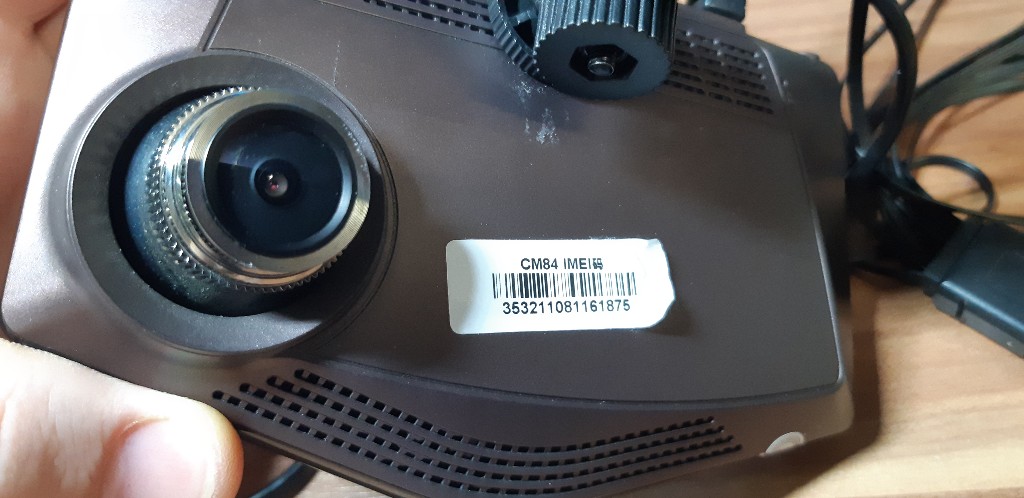

  1. Доброго дня! Подскажите пожалуйста! Купил на Али себе видеорегистратор Junsun в комплекте с камерой заднего вида! При подключении задней камеры, на экране регистратора высвечивается, что задняя камера подключена, но открыть её я не могу! Вот вопрос, эта камера расчитана на постоянную съемку или только для заднего хода машины? Спрашивал у продавца, а он какую то белеберду лапочит!
  2. Сфотографируйте саму камеру с проводами, инструкцию по подключению. Информации пока мало.

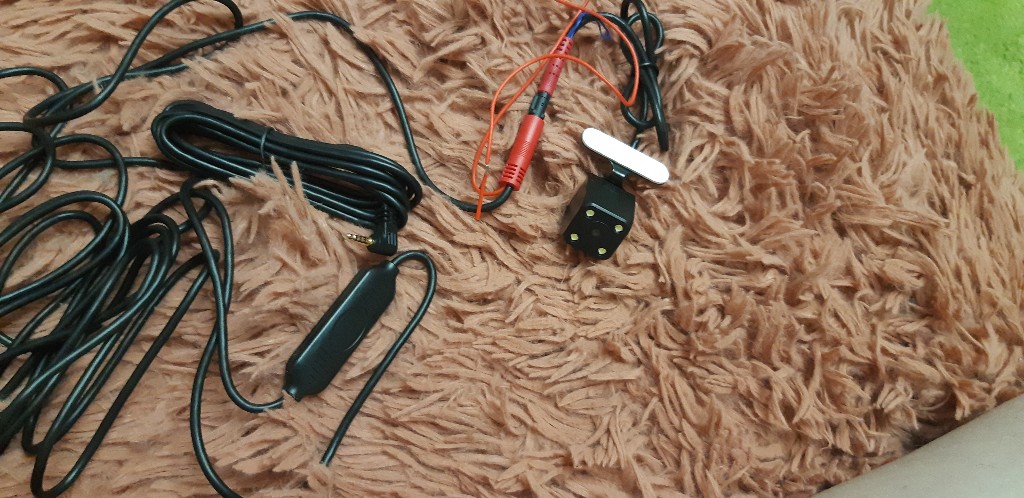

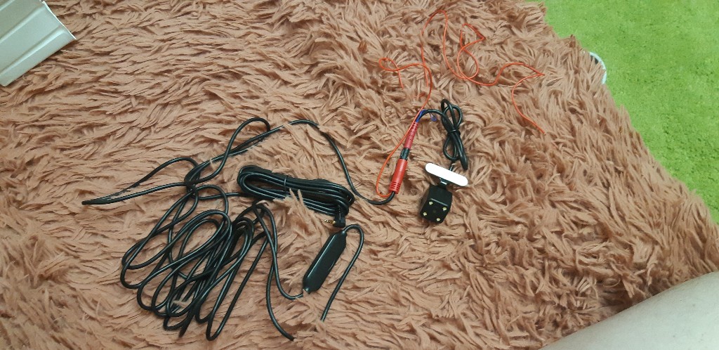

  4. Фото задней камеры!
  5. А инструкции по подключению в комплекте небыло! Да и китаец ничего не дает!
  6. Это цифровая камера, работает по USB, USB разъём только заменён на 4-х контактный mini jack. Внешнего питания не требуется, должна работать постоянно, а при включении заднего хода выводиться на полный экран. Должно быть предустановленно приложение, которое позволяет переключаться между основной и задней камерой, или выводить картинку в картинке.
    Если изображения нет, возможно плохой контакт, или разъем входит не до конца. Попробуйте разработать его, вставляя и вынимая, и наблюдать за реакцией приложения.
    Попробуйте сбросить устройство на заводские настройки, правда в этом случае может исчезнуть нелегально установленное ПО, например, Навител.
    Если не поможет, предоставьте больше информации: ссылку на товар, скриншот приложения и настроек, и т.д.

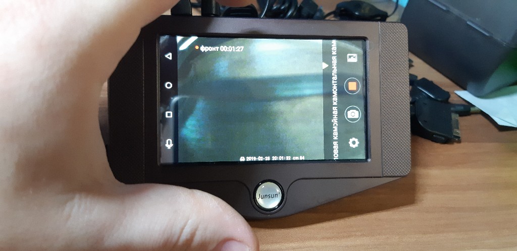

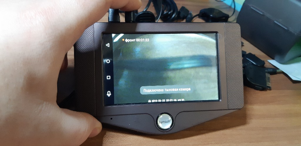

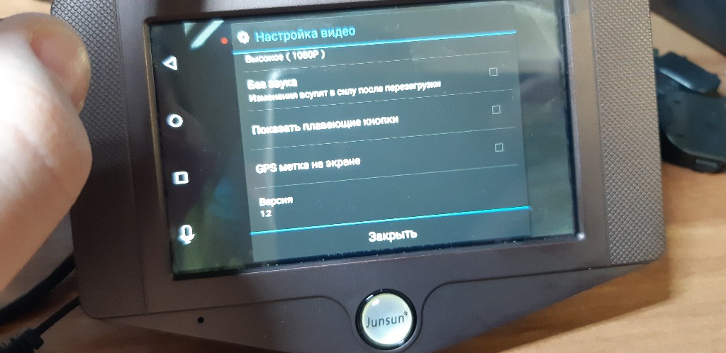

  7. Спасибо за разъяснение! Сбрасывать настройки на заводские пробовал, не помогло! Навител меня особо не беспокоит, я вставил симку в видеорегистратор и пользуюсь Яндекс навигатором! Когда подключаю камеру в разъем, то на экране регистратора пишется, что подключена задняя камера! Но, когда я нажимаю на экране, чтобы глянуть как она снимает, регистратор не реагирует! Сегодня вечерком попробую заснять на видео, что происходит и скину Вам!
  8. А вот и видео!

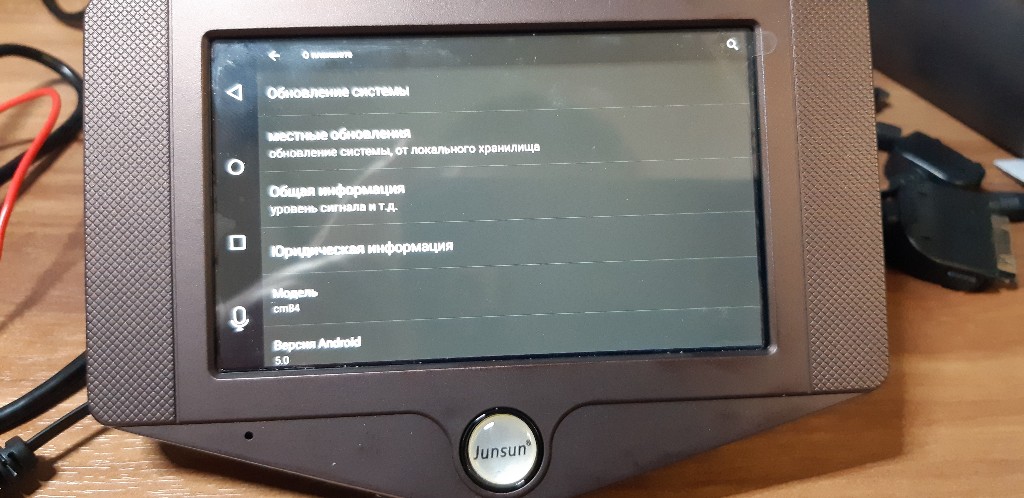

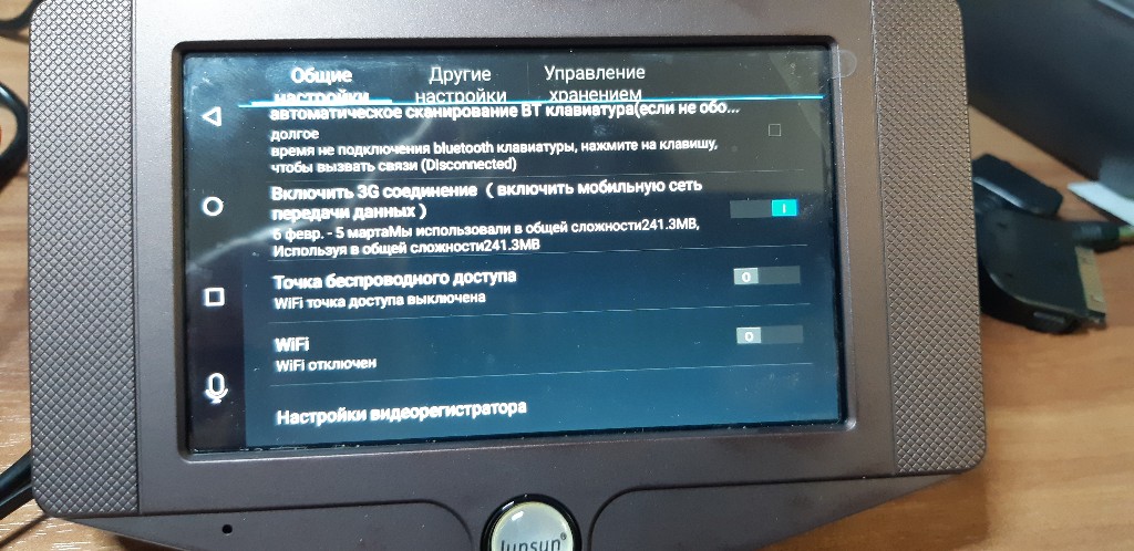

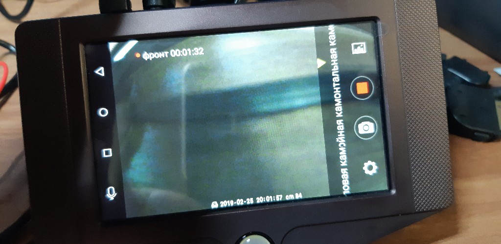

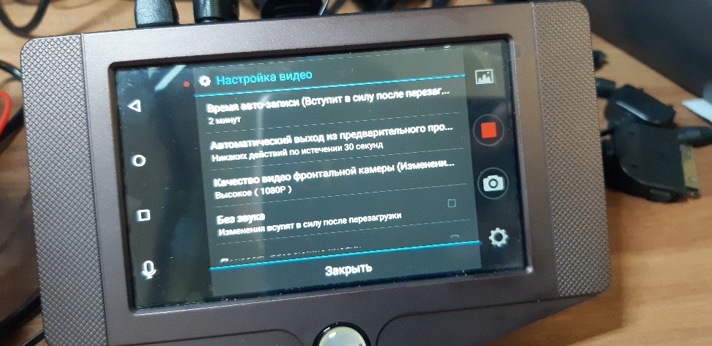

    Вот несколько фото! Вставлял тыловую камеру в разъем, вертел, тыкал, ноль эффекта! Регистратор пишет, что камера подключена, нажимаю на вкладку тыловая камера, а ничего. Если б мог, то скинул бы видео Вам!
  9. Достал подобный прибор, у меня камера тоже не с первого раза обнаружилась, а когда притёрлась, всё стало определяться. Иных рекомендаций, чем давал выше, дать не могу.
