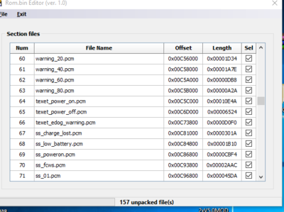

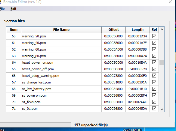

    -Запускаем программу, нажимаем Firmware - Extract
    -Затем Editor - Rom.bin - Files - Unpack
    -Затем Editor - Bitmaps.bin - Files - Unpack

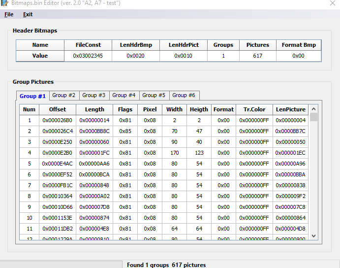

  10. Обновление программы: Amba Extractor 2.0
    Теперь и разборка-сборка Bitmaps.bin для платформ на А2 и А7.
    В настройках программы можно выбрать расширение PNG или BMP для извлекаемых картинок...

    Для формата 8бит(256 color) распаковка только в формат BMP.
    Это как правило А2 чип.
    Для А7 можно выбирать либо PNG, либо BMP.
    Как кому больше нравится.

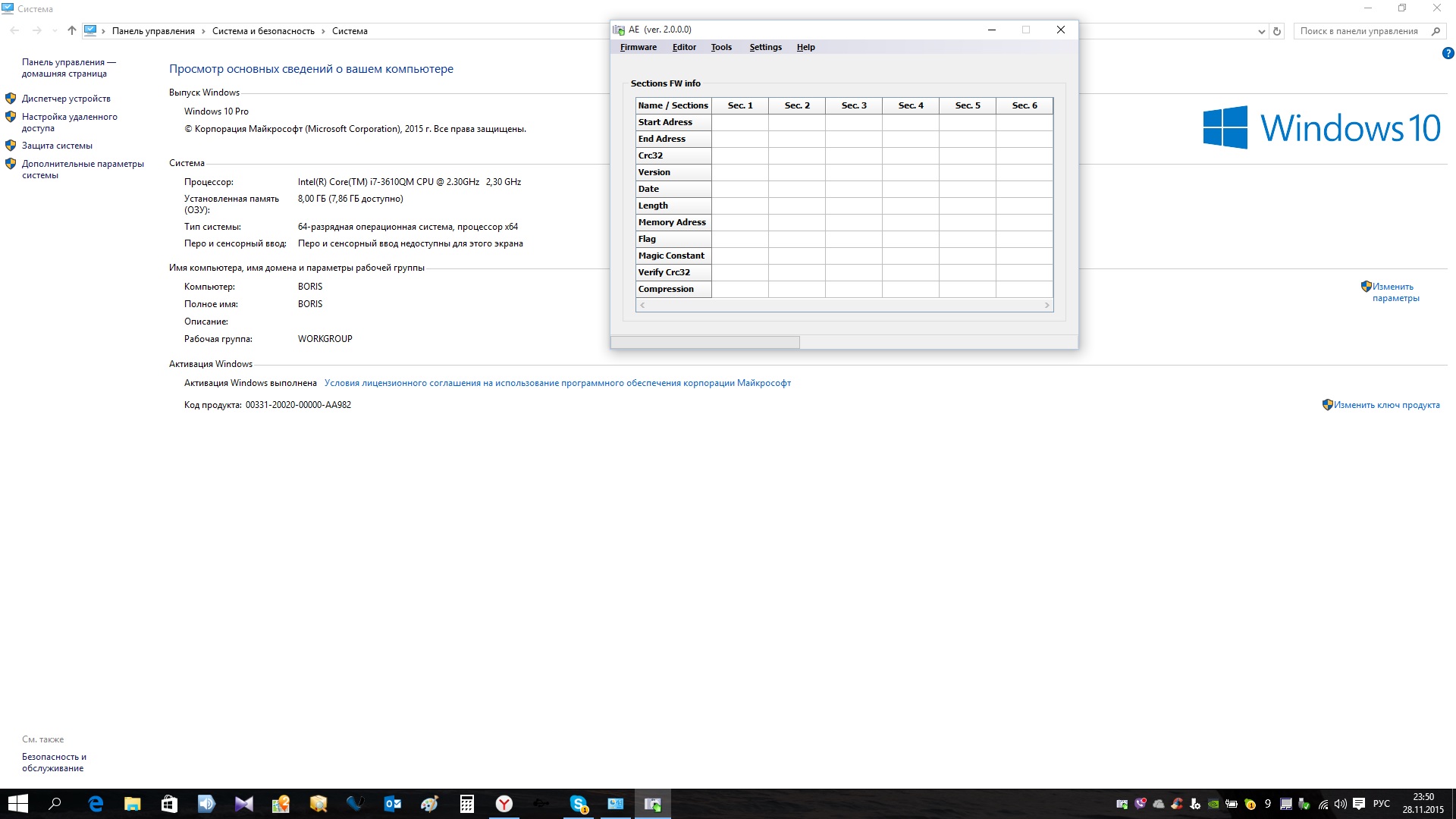

  12. Привет!
    Не могу запустить на win10-x64, что то наверно мне нужно обновить? Крутится колесико, а в диспечере задач - ничего :(
  13. Не запускается сама программа ? Или отдельные её компоненты ?

  14. Приветствую!
    Чуть позже попробую на win7.
    На win 8.2 Х64 запускалась но тогда не дозрел до неё.
    Может среды какой не хватает на 10 ке.
    Да разрядность тут не причем.

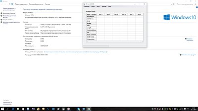

  17. У меня на Win 10 работает(для информации).

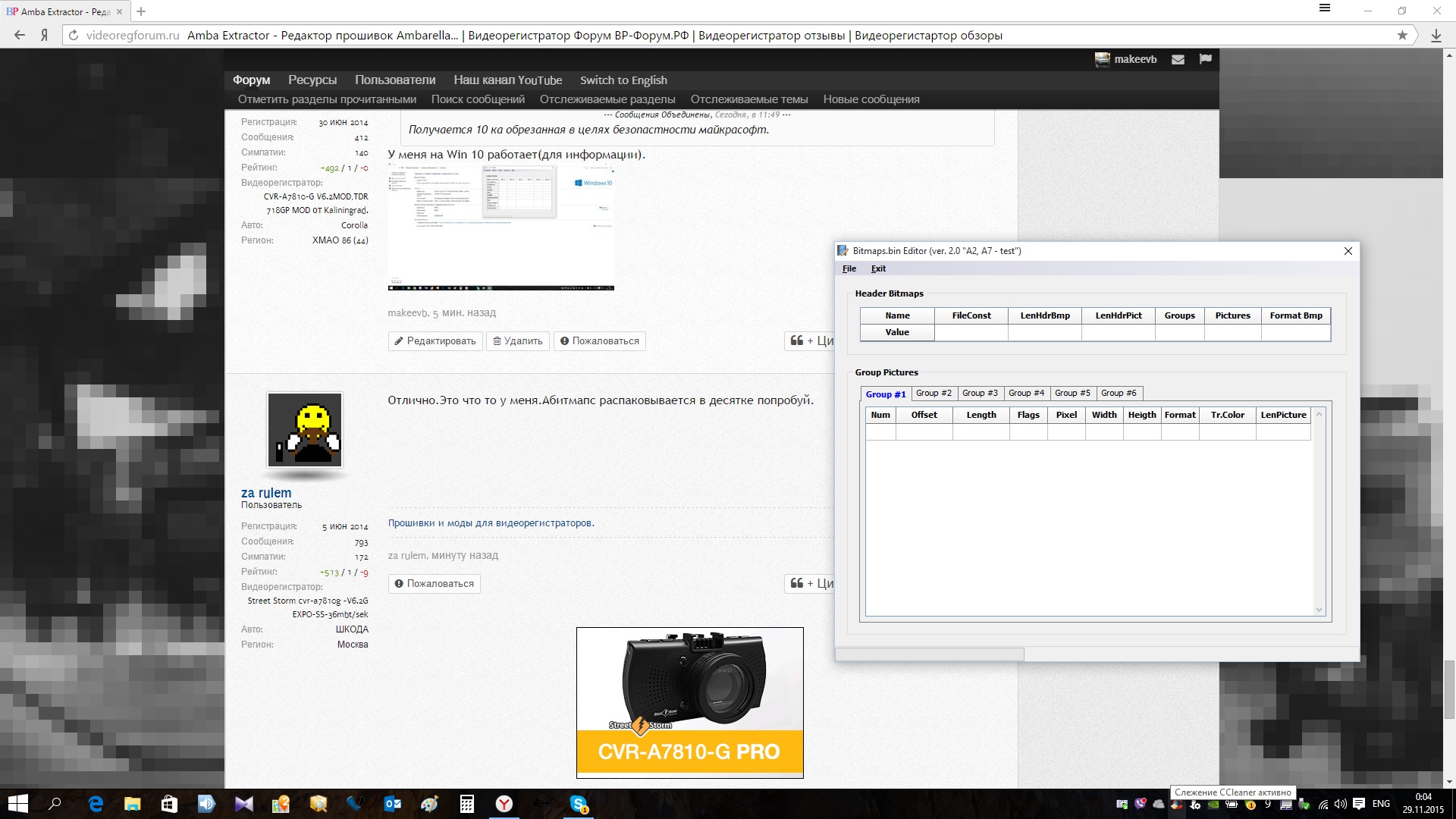

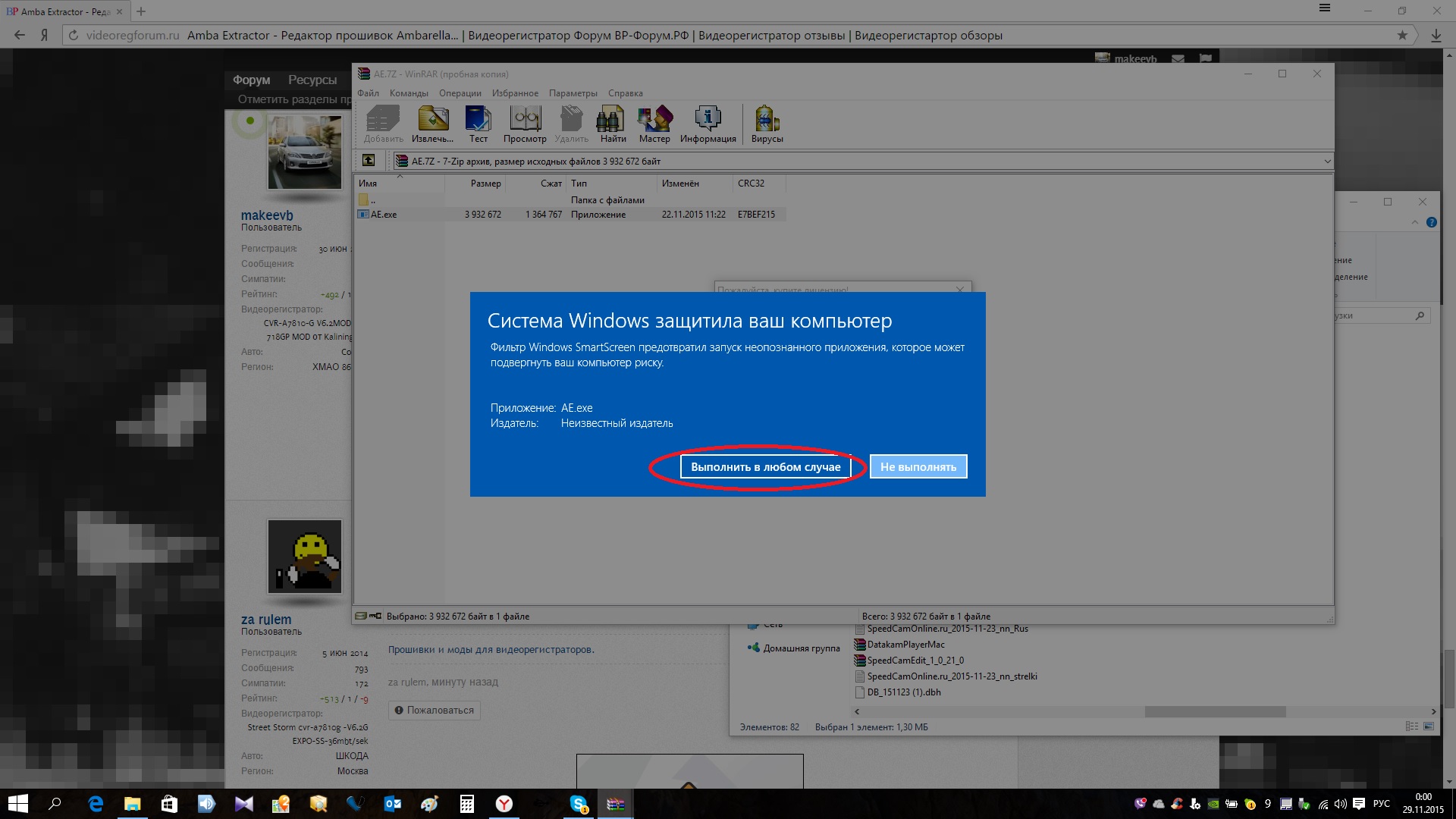

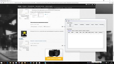

  19. Screenshot_2.png Все запустил всетаки.Отключил один долбовирус и все заработало.Я извиняюсь перед автором прекрасной утилиты за свою нерасторопность.Выключил Аваст.Вирусов быть не может да и не ругается на неё.Просто тупо долго чего то ищет.По этому считаю -на пуск можно спокойно выключать антивирус.И в WIN 10 AE прекрасно запускается.Запускал от имени администратора.Все ОК!
